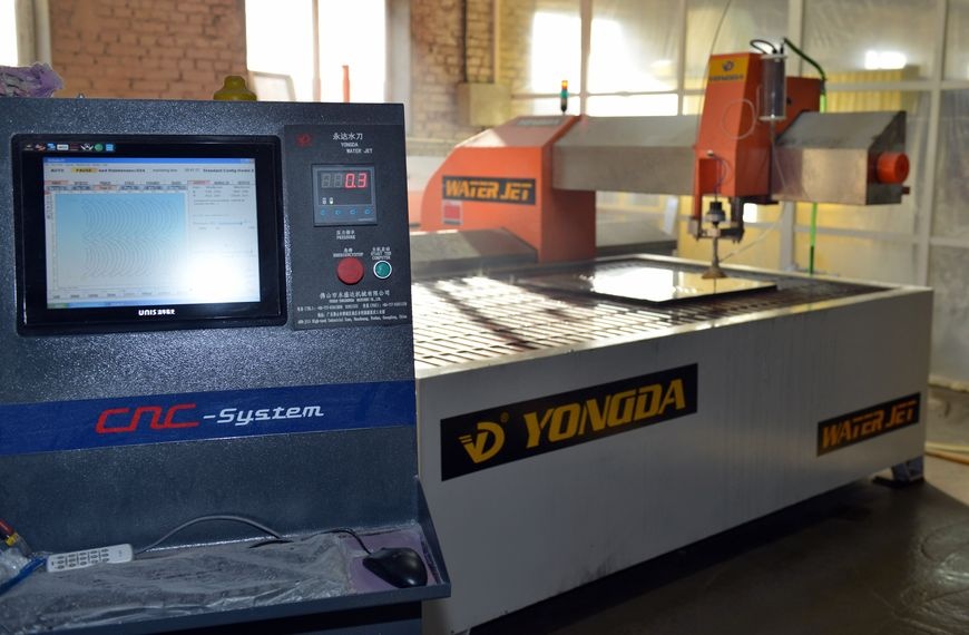

Высокопроизводительный станок гидроабразивной резки ведущего китайского производителя YONGDA (специализация более 20 лет), при производстве используются комплектующие ведущих мировых брендов: Германии (направляющие), Японии (сервоприводы Yaskawa), США (насосная станция), Тайвань (программное обеспечение и система ЧПУ).
Станина,другие механические компоненты и сборка производятся на заводе полного цикла "Yongda" при помощи высокоточного оборудования "Mazak" (Япония)
Станок:

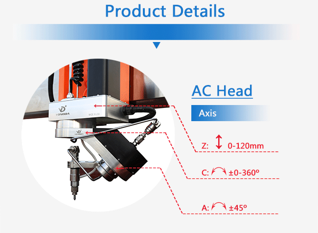

1. Тип исполнения: портальный 5-тикоординатный
2. Зона полезной обработки: 4000 мм×2000 мм
3. Перемещение по оси Z: до 110-130 мм (опционально до 200 мм: +1000$ к цене)
4. Дополнительные оси (для 5-ти координат): А и С.
Угол обработки до ±65 градусов, 3Д резка
5. Точность управления: ±0.001 мм
6. Точность позиционирования: ±0.001 мм
7. Точность резки: ±0.1 мм
8. Контроль по всем осям, позиционирование, продолже-ние резки с того же места при сбоях
9. Все элементы защищены кожухами из нержавеющей стали
10. Ванна и решетки рабочего стола имеют регулировку по уровню
11. Сервоприводы и электроника: Япония (YASKAWA)
12. Направляющие и ШВП: Германия.
13. Скорость резки: 0.001-3 м/мин (зависит от типа мате-риала)
