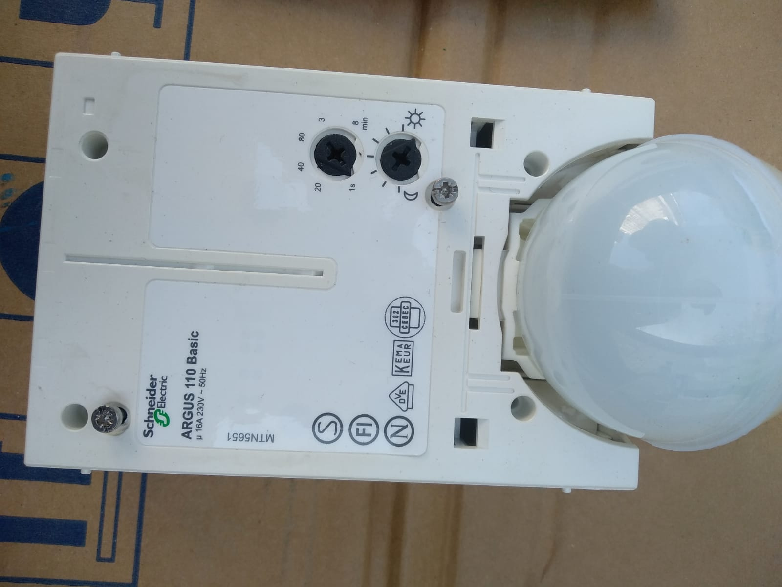

Датчик движения MTN565119 argus 110, Schneider
Обновлено 16.09.2026 599361
Простота монтаЭлектронный датчик движения для наружного монтажа. Зона охвата 110° для малых фасадов и определенных частей дома. Первая зона охвата 360° с радиусом около 4 м.жа благодаря большому пространству для подключения и стыковочной системе. Возможно проходное подсоединение. Встроенный светодиод для настройки на месте монтажа. Потенциометры для настройки находятся в защищенном месте, под легко доступной крышкой. Монтаж на стенах и потолках без дополнительных комплектующих. Крепление на наружных/внутренних углах и стационарных трубах при помощи монтажного уголка, артикул 5652... Шаровая головка с перемещением по горизонтали, вертикали и оси для согласования зоны охвата с местными условиями. Дизайн не зависит от положения головки сенсора. Возможно исключение отдельных диапазонов линзы. Характеристики:
Напряжение сети: AC 230 В ±10 %, 50 Гц
Лампы накаливания: AC 230 В, макс. 2000 Вт
Галогенные лампы: AC 230 В, макс. 1200 Вт Люминесцентные лампы: AC 230 В, 1200 Вт, без компенсации
Емкостная нагрузка: макс. 35 мкФ
Макс. ток включения: 16 A, AC 230 В, cos? = 1 Угол охвата: 110° Радиус действия: макс. 12 м
Количество уровней: 7
Количество зон: 92 с 368 сегментами переключения Фотоэлемент: плавная настройка от 3 до 1000 люкс
Время: от 1 сек. до прибл. 8 мин., 6 ступеней
Нейтральный проводник: требуется Возможности настройки головки сенсора:
Монтаж на стене: 9° вверх, 24° вниз, 12° вправо/влево, ± 12° по оси
Монтаж на потолке: 4° вверх, 29° вниз, 25° вправо/влево, ± 8,5° по оси
Директивы ЕС: Директива по низкому напряжению 2006/95/EC и Директива по электромагнитной совместимости 2004/108/EC. Тип защиты: IP 55
Состояние: новые, с хранения
Кол-во: 4 шт , 1шт без коробки
Торг
Отправим любой транспортной компанией или почтой Связь возможна через Ватсап или Вайбер
