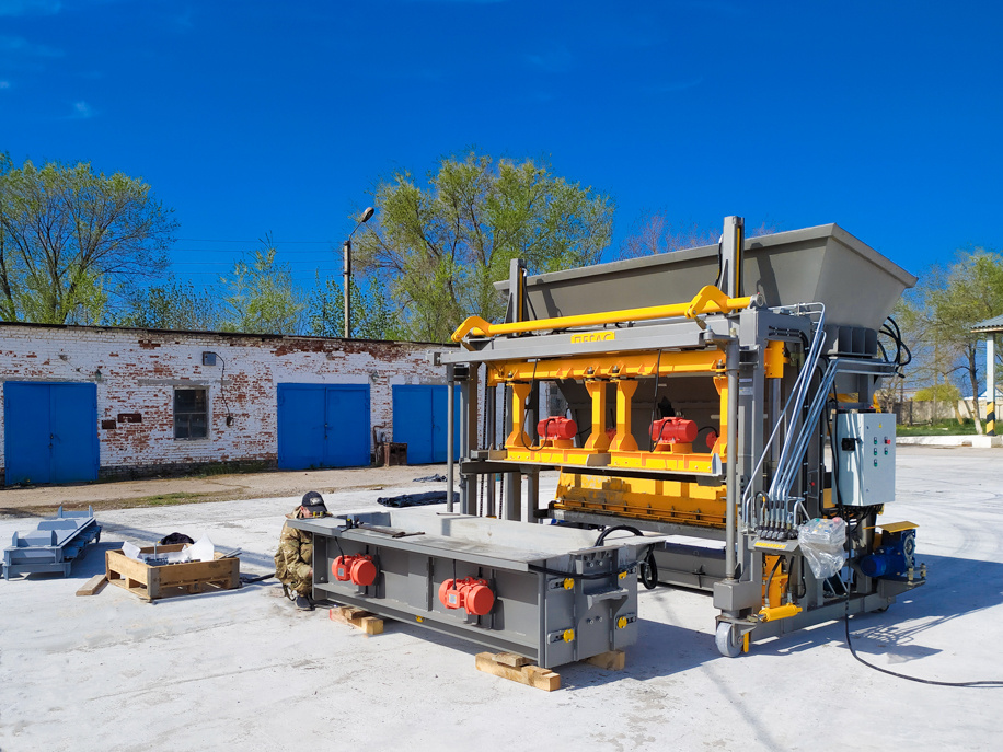

Размер формовочной зоны, мм х мм 2 380 х 600Высота формовочной зоны, мм580Мощность вибраторов "Oli" (Италия), кВт 5 ,5Общая установленная мощность, кВт 17, 4Давление в гидросистеме, мПа 8. ....
Характеристики установки
Размер формовочной зоны, мм х мм2380 х 600
Мощность вибраторов "Oli" (Италия), кВт5,5
Общая установленная мощность, кВт17,4
Давление в гидросистеме, мПа8...12
Длительность полного цикла, с180
Количество формовок за час, шт.20
Емкость бункера, куб. м3,3
Напряжение питания, В\Гц380\50
Режим работыполуавтоматический
Длина, мм2850
Ширина, мм3850
Высота, мм2970
Масса формообразующей оснастки, кг2750
Масса общая, кг6900
Характеристики установкиРазмер формовочной зоны, мм х мм2380 х 600Высота формовочной зоны, мм580Мощность вибраторов "Oli" (Италия), кВт5,5Общая установленная мощность, кВт17,4Давление в...
Размер формовочной зоны, мм х мм 2380 х 600Высота формовочной зоны, мм580Мощность вибраторов "Oli " (Италия), кВ т5,5Общая установленная мощность, кВт17,4Давление в гидросистеме, мПа 8...12Емкость...
Вибропресс ПЕГАС – оборудование для производства фундаментных блоков ФБС по ГОСТ 13579-78.Вибропресс производит фундаментные блоки следующих типоразмеров: длина: 2380 мм, 1180 мм, 880 мм; ширина:...
