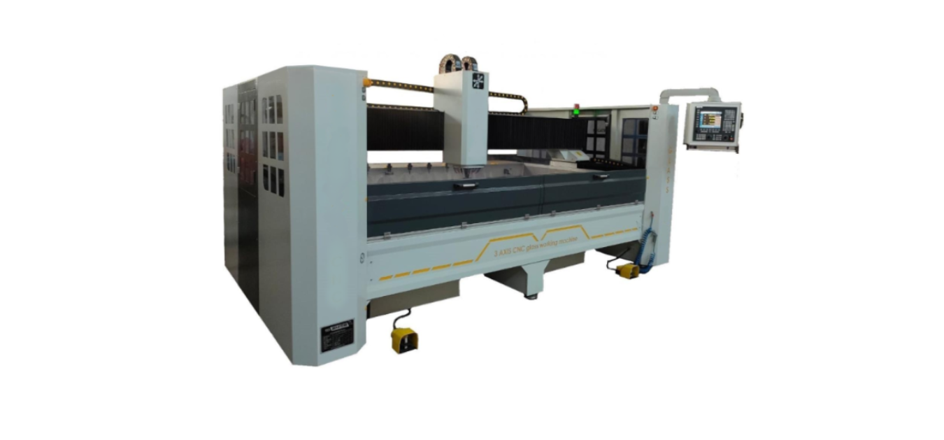

Многофункциональный обрабатывающий центр с ЧПУ GMG2040
Обновлено 15.01.2024 640955
Портальный обрабатывающий центр с тремя или четырьмя осями обладает широким спектром функций, как сверление, фрезировка и шлифовка (при наличии 4 оси - также гравировка). С его помощью вы сможете обрабатывать стекло различных форм и размеров с высочайшей точностью и качеством.
GMG2040 с импортными комплектующими предлагает вам передовые технологии и функциональность, которые помогут вам достичь оптимальных результатов в обработке стекла. Надежность, прочность и высокая производительность делают его идеальным выбором для вашего производства стеклянных изделий.
  • Размер рабочей зоны: 2000 x 4000 x 450 мм.
  • Вес станка - 5.500 кг
  • Шпиндель HSD (Италия) или HITECO мощностью 12 кВт (16 л.с.) - 12.000 об/мин, с керамическими подшипниками, автоматической сменой инструмента, системой внутреннего охлаждения инструмента.
  • Скорость быстрого линейного перемещения (G00): до 60 м/мин
  • Скорость линейной обработки (G01): до 20 м/мин
  • Станина изготовлена из стали ST37, с анализом прочности при максимальной нагрузке. Внутренняя рабочая зона станка полностью изолирована щитками из нержавеющей стали.
  • В приводах всех осей используются планетарные редукторы LIMING c косозубыми шестернями из нержавеющей стали.
  • В системах линейного движения используются направляющие и каретки SCHNEEBERGER (Германия), THK (Япония) или CPC (Тайвань).
  • Косозубые рейки и шестерни GAMBINI MECCANICA (Италия) с индукционной закалкой обеспечивают высокую точность работы.
  • Сервомоторы FAGOR (Испания) обеспечивают движение по осям (портальная система по оси Y).
  • Автоматический магазин инструментов на 16 позиций.
  • Система автоматического измерения длины инструмента.
  • Автоматическая система смазки с настройкой дозирования для одновременной смазки по 12 точкам.
  • Предусмотрена возможность обработки в 2 зонах.
