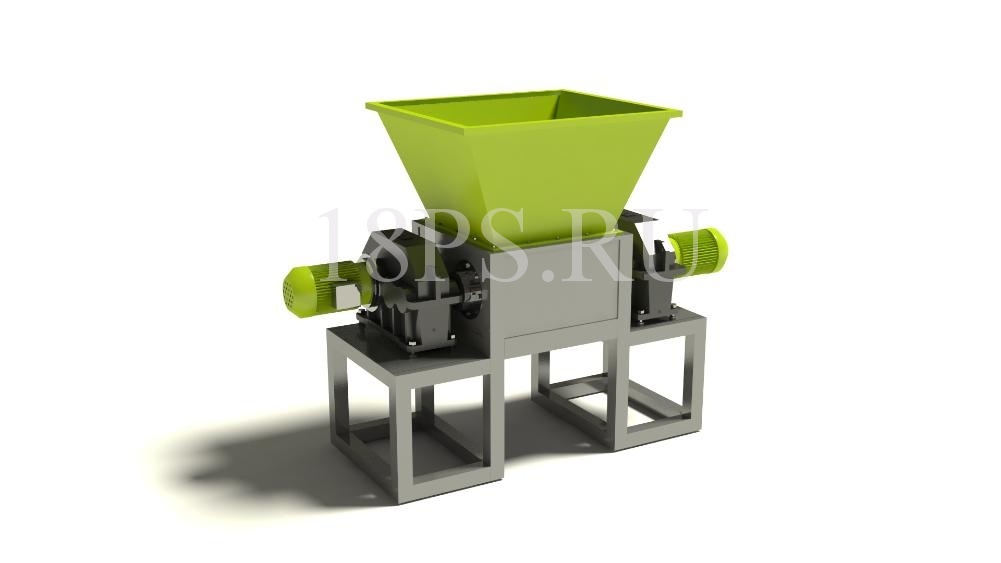

Шредер двухвальный серии "ШДП" предназначен для переработки вторсырья: Пластика;Полимерных материалов;Плёнки;Бутылки ПЭТ;Канистры;Кабеля;Литника;Макулатуры;Архивы;Бумага;Картон;Втулок...
ООО «Корпорация «Лес Вологодчины»Двухроторные шредеры имеют в своём составе зубчатые дисковые ножи, набранные на вал. Два вала, вращаясь навстречу друг другу, захватывают и измельчают сырьё.
Ножи двухроторных шредеров изготавливаются из высоколегированной закаленной стали, что позволяет измельчать высокоабразивное сырьё с «критическим» содержанием минеральных и металлических примесей, без каких либо последствий. Изношенные ножи подлежат восстановлению – приобретение новых ножей не требуется.Бункер загрузочный и другие узлы, требующие их снятия при техническом обслуживании, быстросъёмные. Это позволяет производить осмотр, смазку и незначительный ремонт за короткое время.
В состав шредера входит станция управления, в программу которой входит защита от перегрузки, реверс при блокировке роторов.
Фракция, получаемая при измельчении, может калиброваться в размер от 10 до 100мм. для этого шредер оснащается решёткой-калибратором.Производительность от 550 до 2000кг\час.
Мощность от 15 до 44 кВт (Указана суммарно за два эл.двигателя)
