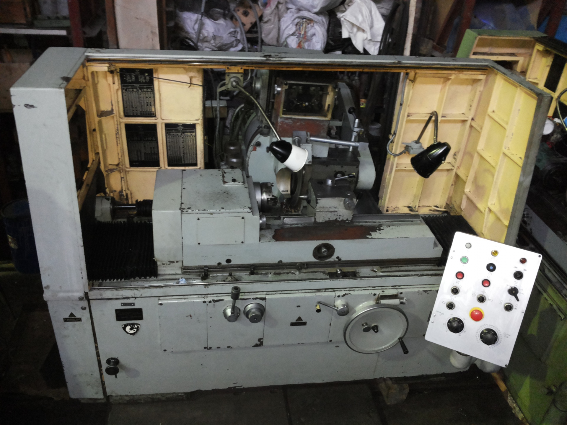

Станок 5К822В предназначен для выполнения основных резьбошлифовальных операций. Станок 5К822В применяется в инструментальных и производственных цехах машиностроительных заводов.
Назначение и область применения.
Станок 5К822В предназначен для выполнения основных резьбошлифовальных операций:
  • шлифования цилиндрических и конических резьбовых калибров-пробок и калибров-колец, точных винтов и червяков;
  • затылования метчиков, мелкомодульных червячных фрез и резьбофрез;
  • шлифования роликов для накатывания многониточных резьбошлифовальных кругов, круглых резцов-гребёнок, дисковых фасонных резцов, плоских плашек для резьбонарезных головок, плоских резьбонакатных плашек без заборной части, точных зубчатых реек и .т п.
Станок 5К822В применяется в инструментальных и производственных цехах машиностроительных заводов. Станок автоматизирован и шлифует одно- и многониточными кругами, что делает его пригодным для серийной работы.
Класс точности станка B.
Шероховатость прошлифовальной поверхности резьбы Rа < 0,63 мкм.
1984
Завод-изготовитель
Московский завод координатно-расточных станков

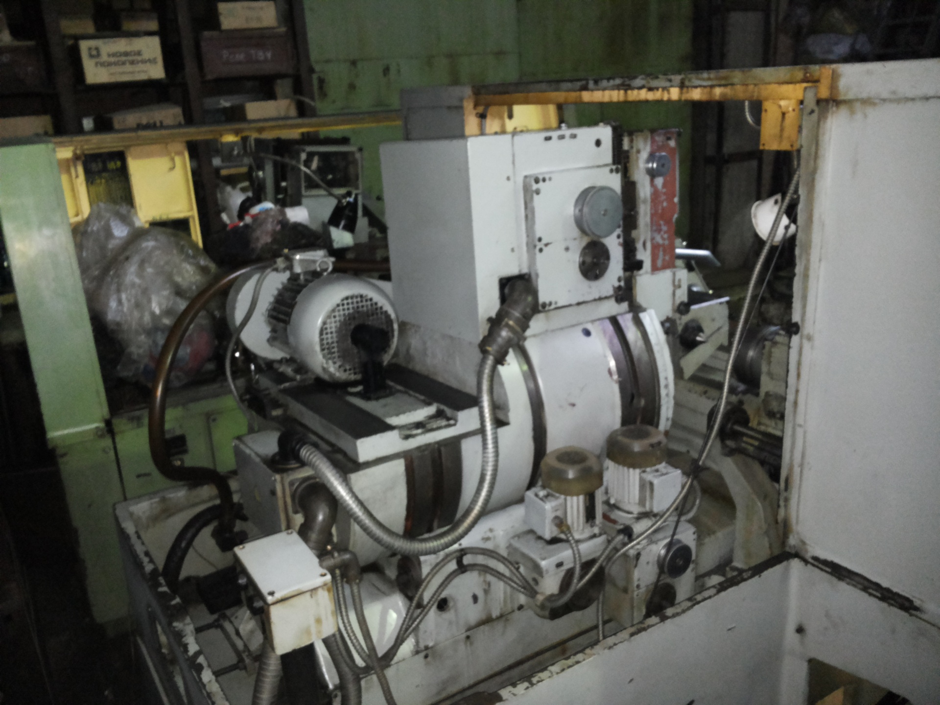

Состояние и комплектация
Состояние: отличное, складское хранение.
Комплектация:
  • станина станка в сборе — 1 шт.;
  • электрошкаф — 1 шт.;
  • станция СОЖ — 1 шт.;
  • станция смазки — 3 шт.
