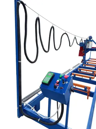

- пилорамы;
- пилорамы с электронной линейкой;
- пилорамы с электромеханическим передвижением;
- пилорамы с гидравликой;
- заточное и разводное оборудование.
Преимущества пилорамы TWE 6500: • простая и надежная; • Производительность - до 500 куб.м в месяц; • Окупаемость пилорамы - 6-7 месяцев • Качественные детали, усиленная конструкция и узлы; • Быстрый и недорогой ремонт; • Белорусские запчасти, которые всегда в наличии; • Повышенная износостойкость; • Минимальный % брака продукции.
