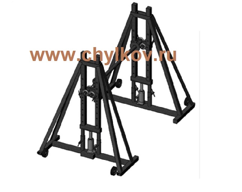

Кабельный домкрат ДГ 5Т предназначен для подъёма и размотки кабельных барабанов диаметром 800-2200 мм и массой до 5 000 кг.Комплект состоит из двух стоек с домкратами и оси диаметром 48 м с...
ООО «ЧулковЪ»Кабельный домкрат ДГ 5 предназначен для подъёма и размотки кабельных барабанов диаметром 800-2200 мм и массой до 5 000 кг.
Комплект состоит из двух стоек с домкратами и осей диаметром 48 м.
Подъём осуществляется с помощью гидравлических домкратов.
Может использоваться в качестве отдающей/подающей стойки при проведении отмоток кабеля, провода, троса и т.д.
Также производятся следующие типоразмеры домкратов:
ДГ 2, для барабанов 800…2200 мм, массой до 5000 кг;
ДГ 10, для барабанов 800…2200 мм, массой до 10 000 кг;
ДГ 20, для барабанов 1400…3600 мм, массой до 20000 кг;
| Параметр | Значение |
| Диаметр поднимаемых барабанов | 800…2200 мм |
| Максимальная масса барабана | 5 000 кг |
| Габаритные размеры одной стойки, ДхШхВ, мм | 1300х620х1370 |
| Масса комплекта | 160 кг |
| Принцип установки барабана | Подъём с пола с помощью гидравлического домкрата |
| Наличие подшипниковых узлов на ложементах | + |
