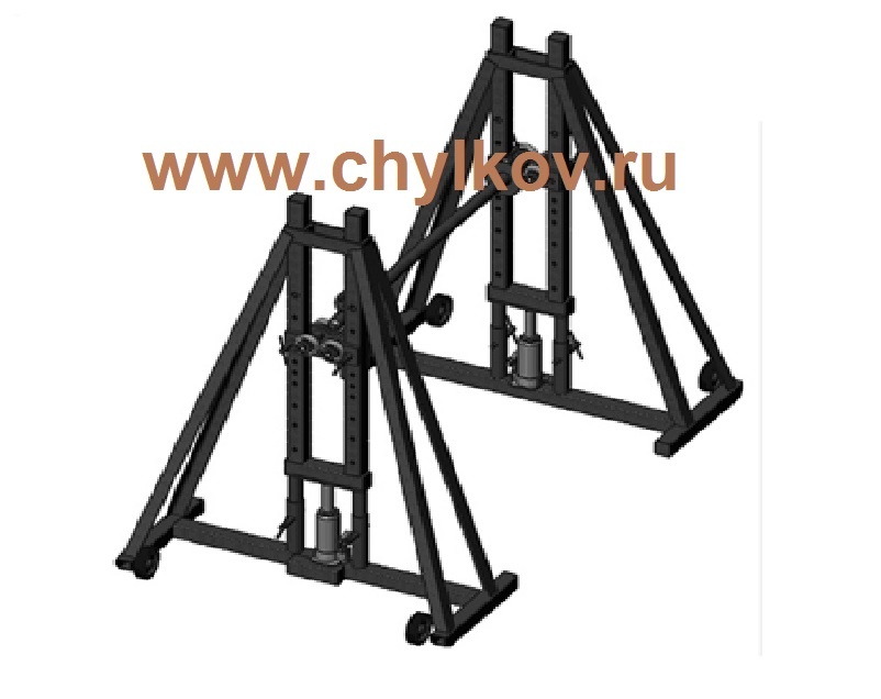

Кабельный домкрат ДГ 10
Обновлено 29.07.2026 73126
Кабельный домкрат ДГ 10 предназначен для подъёма и размотки кабельных барабанов диаметром 800-2200 мм и массой до 10 000 кг.
Комплект состоит из двух стоек с домкратами и осей диаметром 48 мм и 108мм.
Подъём осуществляется с помощью гидравлических домкратов.
Может использоваться в качестве отдающей/подающей стойки при проведении отмоток кабеля, провода, троса и т.д.
Также производятся следующие типоразмеры домкратов:
ДГ 5, для барабанов 800…2200 мм, массой до 5000 кг;
ДГ 20, для барабанов 1400…3600 мм, массой до 20000 кг;
ДВ 5 – Домкрат винтовой – для барабанов 800…2200 мм, массой до 5000 кг.
Параметр
Значение
Диаметр поднимаемых барабанов
800…2200 мм
Максимальная масса барабана
10 000 кг
Габаритные размеры одной стойки, ДхШхВ, мм
1300х600х1800
Масса комплекта
220 кг
Принцип установки барабана
Подъём с пола с помощью гидравлического домкрата
Наличие подшипниковых узлов на ложементах
