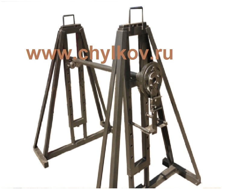

ООО «ЧулковЪ»Кабельный домкрат ДГ 10Т предназначен для подъёма и размотки кабельных барабанов диаметром 800-2200 мм и массой до 10 000 кг.
Комплект состоит из двух стоек с домкратами, две оси диаметром 48 мм и 108мм с поджимными башмаками и тормозной системой, для остановки вращения барабана при размотке.
Подъём барабана осуществляется с помощью гидравлических домкратов.
Может использоваться в качестве отдающей/подающей стойки при проведении отмоток кабеля, провода, троса и т.д.
| Параметр | Значение |
| Диаметр поднимаемых барабанов | 800…2200 мм |
| Максимальная масса барабана | 10 000 кг |
| Габаритные размеры одной стойки, ДхШхВ, мм | 1300х620х1370 |
| Масса комплекта | 230 кг |
| Принцип установки барабана | Подъём с пола с помощью гидравлического домкрата |
| Наличие подшипниковых узлов на ложементах | + |
| Тип тормоза | Автомобильный |
