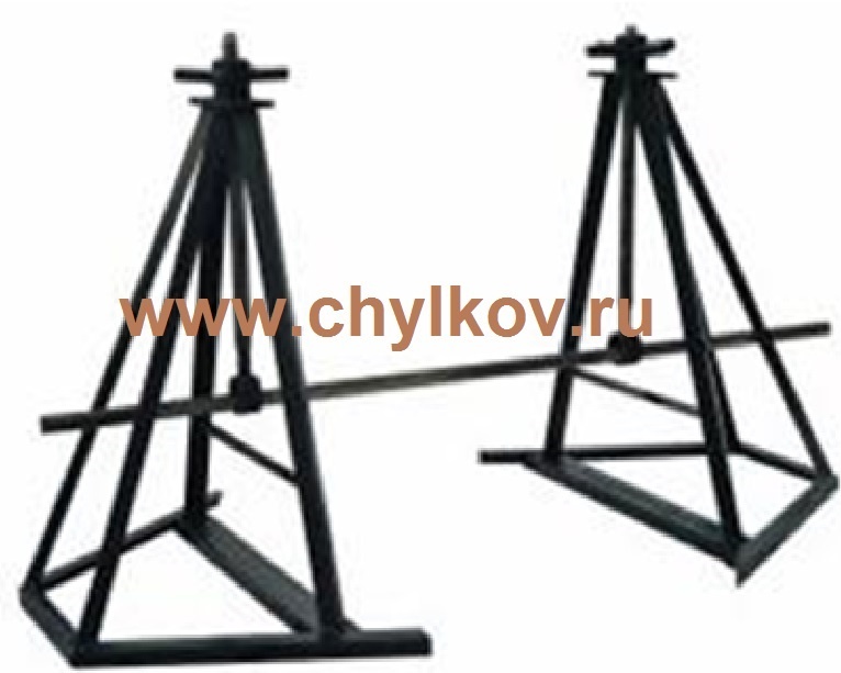

Кабельный домкрат ДВ 5 предназначен для подъёма и размотки кабельных барабанов диаметром 1800-2200 мм и массой до 5000 кг. Комплект состоит из двух стоек с домкратами и оси диаметром 48 мм. Подъём...
ООО «ЧулковЪ»Кабельный домкрат ДВ 8 предназначен для подъёма и размотки кабельных барабанов диаметром 800-2200 мм и массой до 8000 кг. Комплект состоит из двух стоек с домкратами и кабельных осей диаметром 48 мм и 76мм с поджимными башмаками. Подъём осуществляется с помощью винтовой пары. Может использоваться в качестве отдающей/подающей стойки при проведении отмоток кабеля, провода, троса и т.д.
Также производятся следующие типоразмеры гидравлических кабельных домкратов:
ДГ 2, для барабанов 800…1600 мм, массой до 2000 кг
ДГ 5, для барабанов 800…2200 мм, массой до 5000 кг;
ДГ 10, для барабанов 1000…2500 мм, массой до 10000 кг;
ДГ 20, для барабанов 1400…3600 мм, массой до 20000 кг;
НОВИНКА!!!
Домкрат кабельный винтовой ДВ 8М –улучшенная версия обычного винтового домкрата!!! Конструкция оснащается подшипниковыми узлами для облечения процесса размотки барабанов, благодаря подшипниковым узлам ось легко вращается в ложементах, трение и сопротивление металла сводится к нулю.
Данная модель домкрата рекомендована для использования в перемоточных линиях в качестве отдающей стойки.
| Параметр | Значение |
| Диаметр поднимаемых барабанов | 800…2200 мм |
| Ширина поднимаемых барабанов | 250…1250 мм |
| Максимальная масса барабана | 5000 кг |
| Габаритные размеры одной стойки, ДхШхВ, мм | 720х1400х1350 |
| Масса комплекта | 160 кг |
| Принцип установки барабана | Винтовая пара |
