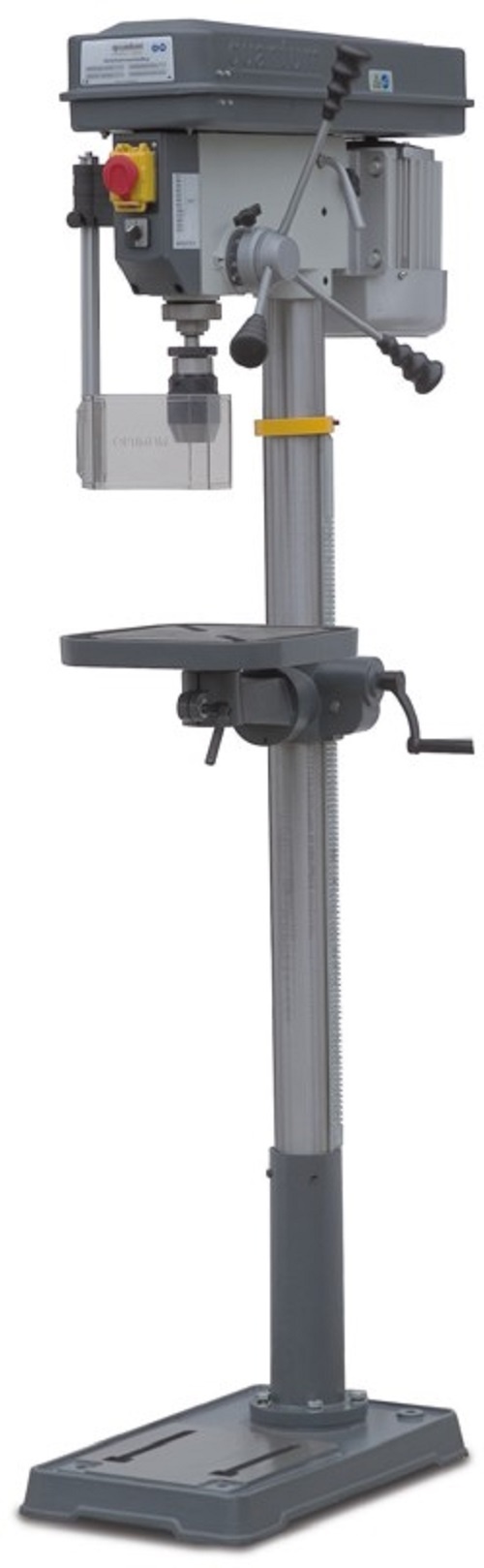

Станок вертикально-сверлильный Optimum B25
Обновлено 19.09.2023 73859
Главные аргументы: качество, эффективность и цена
  1. Надежный и недорогой станок для мастерских.
  2. Шпиндель установлен на высокоточные шарикоподшипники.
  3. Высокая точность вращения шпинделя: радиальное биение менее 0,030 мм.
  4. Высокоточный быстросменный патрон в комплекте: радиальное биение закрепленного инструмента менее 0,080 мм.
  5. Регулируемый упор глубины сверления.
  6. Правое / левое направление вращения шпинделя.
  7. Удобная, эргономичная рукоятка подачи пиноли.
  8. Высококачественные зубчатые приводные ремни GATES исключают проскальзывание и потерю мощности.
  9. Высокая плавность хода, обеспечиваемая шлифованными алюминиевыми шкивами.
  10. Тихий и производительный электродвигатель с алюминиевым корпусом и принудительным охлаждением.
  11. Точный рабочий стол с диагональными Т-образными пазами.
  12. Рабочий стол наклоняется на ±45° и вращается на 360°.
  13. Зубчатый механизм вертикального перемещения стола.
  14. Массивное большеразмерное основание с продольными пазами и ребрами жесткости.
  15. Удобная панель управления степени защиты IP54 с отдельной аварийной кнопкой.
  16. Большеразмерный защитный экран с конечным выключателем.
  17. Конечный выключатель кожуха ременной передачи.
  18. Качество, проверенное временем.
Основные технические характеристики станка
МодельB25
Артикул300 8253 (380 B)
Цена (с учетом НДС), руб55 300
Наличиена складе
Технические характеристики
Электропитание
Двигатель550 Вт 380 В ~50 Гц
Диаметр сверления
Максимальный диаметр сверления в стали20 мм
Максимальный диаметр продолжительного сверления в стали18 мм
Конец шпинделя
Конец шпинделяМК 3
Вылет оси шпинделя170 мм
Перемещение пиноли80 мм
Число оборотов
Частота вращения шпинделя210 ― 2220 об/мин
Количество скоростей12
Сверлильный стол
Размер стола275 х 275 мм
Размер Т-образных пазов14 мм
Максимальное расстояние от шпинделя до стола760 мм
Размер основания235 х 220 мм
Максимальное расстояние от шпинделя до основания1210 мм
Габаритные размеры
Диаметр колонныø 70 мм
Габаритные размеры690 х 390 х 1570 мм
Масса станка60 кг
