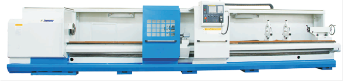

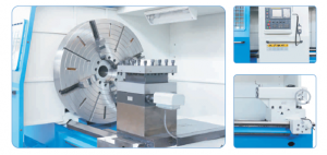

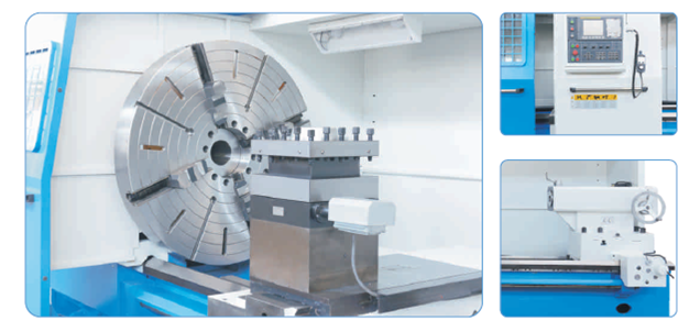

Токарный станок с ЧПУ AK-1250B система ЧПУ SIEMENS 828D (РМЦ 2000 и выше)
Обновлено 03.09.2026 826972
Технические характеристики:
Наименование
AK-1250B
Наибольший диаметр обрабатываемой заготовки: над станиной, мм
1250
над суппортом, мм
880
Наибольшая длина заготовки в центрах (РМЦ), мм
2000-10000 и выше
Ширина станины
755
Максимальная нагрузка, кг
6000
Диаметр отверстия в шпинделе, мм
130
Тип торца шпинделя
A2-15
Конус шпинделя и центра
Metric 140
Количество инструментов, шт
4 (электромеханический резцедержатель)
Хвостовик инструмента, мм
40×40
Резцедержка мм
350х350
Диапазон скоростей шпинделя, об/мин
5-320
Диаметр 4-х кулачкового патрона, мм
1000
Быстрые перемещения суппорта мм/мин
Z:5000; X:3000;
Min перемещение мм
Z:0.001; X:0.001;
Перемещение по оси Х, мм
625
Перемещение по оси Z, мм
6000
Ход пиноли, мм
300
Диаметр пиноли задней бабки, мм
160
Конус пиноли, мм
Morse No.6
Мощность электродвигателя главного привода, кВт
30
Достигаемая шероховатость
Ra 1.6
Габаритные размеры, мм
Ширина × Высота
2530×2150
Длинна
9300
Вес, нетто
16600
Комплектность :
4-х кулачковый независимый патрон Φ1000мм;
Рабочая лампа;
Сигнальная лампа;
интерфейс ввода/вывода USB;
Система охлаждения;
система автосмазки;
Электрическая подвижная задняя бабка;
Вращающийся центр;
ЗИП
