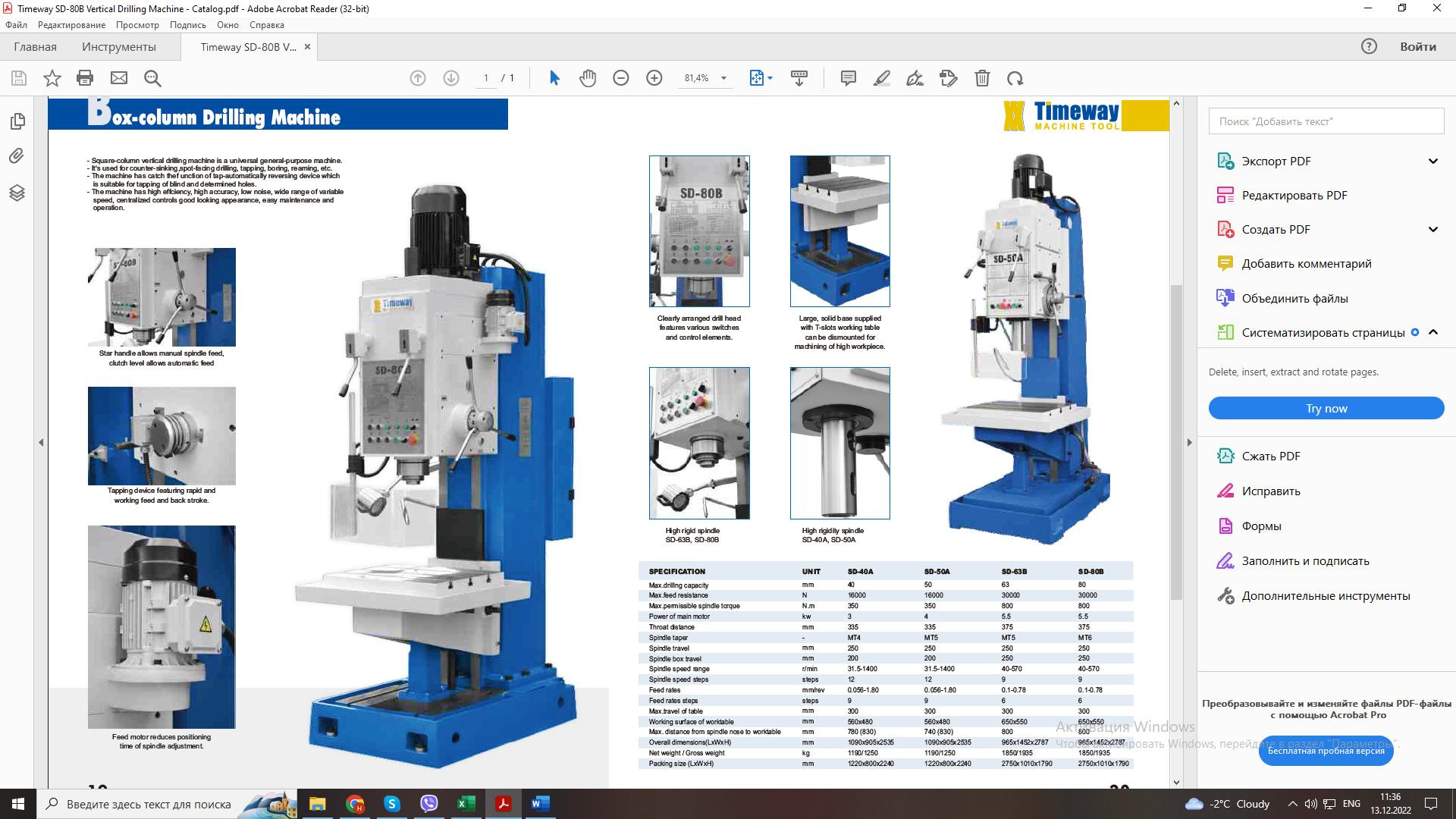

Сверлильный станок SD-80B диаметр сверления  до 80 мм
Вертикально-сверлильный станок серии SD-80B является универсальным общего назначения и применяется для сверлильных операций, операций рассверливания, зенкерования, развертывания, нарезания резьб и т.д. Станок имеет колону коробчатой формы, что придает станку более жесткую конструкцию и позволяет максимально использовать кинематические возможности станка. На станке предусмотрена функция автоматического сверления глубоких отверстий со ступенчатой подачей и регулировкой глубины сверления. Повышенная точность, высокая надежность и производительность, низкий шум, широкий диапазон скоростей резания и легкость в обслуживании характеризуют данный станок.
Технические характеристики
SD-80B
Максимальный диаметр сверления, мм
80
Максимальное осевое усилие, Н
30000
Максимальный крутящий момент, Н×м
800
Мощность главного двигателя, кВт
5,5
Расстояние от оси сверления до колоны, мм
375
Перемещение гильзы шпинделя, мм
250
Тип отверстия в шпинделе, № Морзе
6
Количество скоростей
Диапазон вращения шпинделя, мин-1
9
40…570
Количество подач
Диапазон подач инструмента, мм/об
6
0,1…0,78
Перемещение рабочего стола, мм
300
Рабочий стол, мм
650×550
Максимальное расстояние от торца шпинделя до рабочей поверхности, мм
800
Габаритные размеры, мм
1425*965*2780
Масса станка, кг
1850
