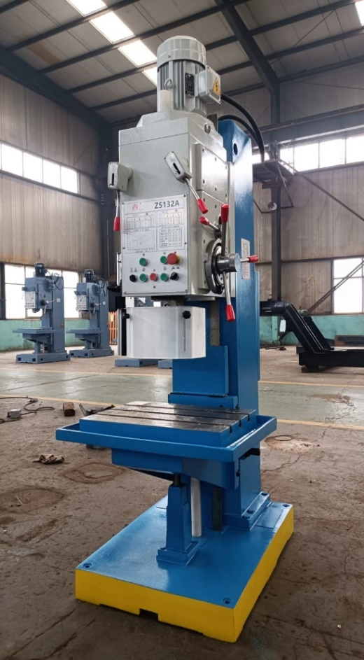

Вертикально-сверлильный станок Z5132A (аналог 2С132) сверление до 32 мм КитайНазначение станка и область применения.Вертикально-сверлильный станок Z5132A предназначен для широкого применения на...
