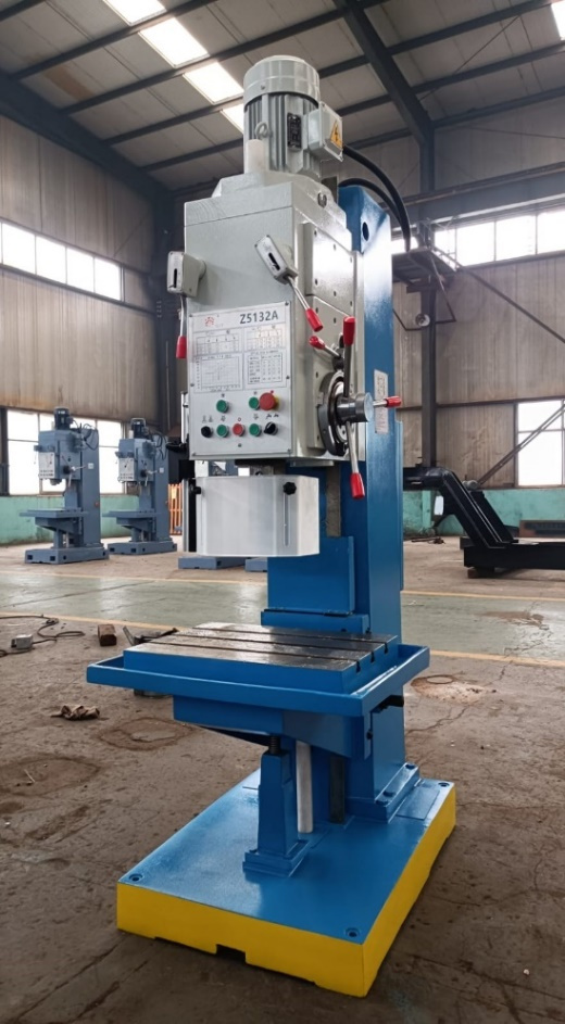

Назначение станка и область применения.
Вертикально-сверлильный станок Z5132A предназначен для широкого применения на любых производственных площадях. Используется на крупных предприятиях и в ремонтных мастерских. Вертикально-сверлильный станок Z5132A простой, современный, надежный и универсальный. Вертикально-сверлильный станок Z5132A относится к универсальному технологическому оборудованию, используемому на серийных и мелкосерийных металлообрабатывающих предприятиях.
На вертикально-сверлильном станке Z5132A можно выполнять сверление в сплошном материале, рассверливание, зенкерование, растачивание, нарезание резьбы метчиками и зенкование.
Вертикально-сверлильный станок Z5132A выполнен на литом чугунном основании. Прочная конструкция способна выдерживать рассчитанные нагрузки. Конструкция станка обеспечивает необходимый уровень безопасности работы на нем и соответствует всем современным требованиям безопасности работы. Для защиты от перегрузок сверлильный станок Z5132A оснащен специальной муфтой.
В стандартном исполнении вертикально-сверлильный станок Z5132A оснащается электродвигателем мощностью 2,2 кВт.
Вид климатического исполнения станка соответствует классу УХЛ4. На станке можно работать с использованием сверл из быстрорежущих и твердосплавных материалов.
Все органы управления вертикально-сверлильного станка Z5132A расположены в передней части станка, что обеспечивает удобство эксплуатации. Основные части приводов выполнены из легированной стали, изнашиваемые части изготавливаются из антифрикционного материала что значительно увеличивает срок службы станка.
Станок соответствует всем строгим нормам безопасности эксплуатации.
ТЕХНИЧЕСКИЕ ХАРАКТЕРИСТИКИ
| НАИМЕНОВАНИЕ ПАРАМЕТРА, РАЗМЕРНОСТЬ | ВЕЛИЧИНА ПАРАМЕТРА |
| Максимальный диаметр сверления, мм | 32 |
| Размеры рабочего стола, мм | 550х400 |
| Наибольший ход подъемного стола, мм | 310 |
| Макс. расстояние между торцом шпинделя и рабочей поверхностью стола, мм | 710 |
| Диапазон скоростей вращения шпинделя, об/мин | 50-2000 |
| Количество скоростей | 9 |
| Конус шпинделя (внутренний) | Морзе №4 |
| Перемещение пиноли шпинделя), мм | 200 |
| Максимальный крутящий момент на шпинделе,Нм | 160 |
| Диапазон подач шпинделя | 0,056~1,8 |
| Количество ступеней подачи шпинделя | 9 |
| Мощность э/д главного привода, кВт | 2,2 |
| Параметры электрического тока(3 фазы) | 380 В/50 Гц |
| Габаритные размеры Z5132A (Д х Ш х В), мм | 962х874х2294 |
| Масса нетто станка Z5132A, кг | 950 |
| Масса брутто станка Z5132A, кг | 1050 |
