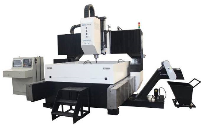

Сверлильный станок TPHD2016 с ЧПУ SIEMENS 808 стол 1500х1500
Обновлено 03.09.2026 854665
Технические характеристики:
Характеристика
TPHD2016
Максимальная рабочая зона
1500x1500 мм плита
Толщина заготовки
Толщина заготовки 6-120 мм (100 при гидрозажиме)
Количество шпинделей
1 шт.
Мощность мотора шпинделя
22 кВт
Максимальный Ø сверления
Ø50 мм
Тип конуса
ВТ50
Частота вращения шпинделя
30~3000 мин-1
Вертикальный ход шпинделя (Z ось)
300 мм
Мощность серводвигателя ось X
2,0 кВт
Мощность серводвигателя ось Y
1,5 кВт
Мощность серводвигателя ось Z
2,0 кВт
Мощность мотора стружкоуборочного конвейера
0,75 кВт
Тип зажима
12 гидравлических прижимов и Т-пазы
Система ЧПУ
Siemens 808
Количество управляемых осей
3
Точность позиционирования
±0.08 мм
Функция памяти точки останова (легко возобновить цикл после выключения)
Габаритные размеры
4500x3900x3200 мм
Вес станка
11 000,00 кг
Применяемые компоненты:
Наименование
Модель
1
Система ЧПУ
808D
Siemens (Германия)
2
Сервомотор + серводрайвер
 2 кВт
Siemens (Германия)
3
1,5 кВт
4
Шпиндель
22 кВт
CTB или SFC
5
Частотный преобразователь
22 кВт
CTB или SFC
6
Компоненты автоматики
Siemens (Германия)
7
ШВП
Hiwin (Тайвань)
8
Линейные направляющие
Hiwin (Тайвань)
9
Гидравлические компоненты
ATOS (Италия)
