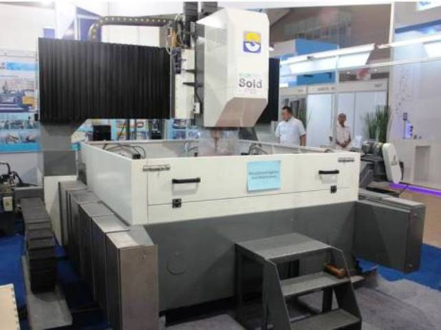

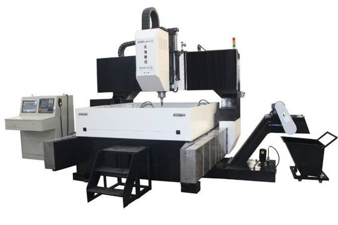

Сверлильный станок TPHD2016 с ЧПУ SIEMENS 808 стол 1500х1500Технические характеристики: Характеристика TPHD2016 Максимальная рабочая зона 1500x1500 мм плита...
ООО «Станочный Мир»верлильный станок TPHD2016 с ЧПУ SIEMENS
стол 2000x1600 мм / или Φ1600mm
Особенности станка:
1. Сверлильный шпиндель станка (ось Z) TPHD2016 с ЧПУ имеет шпиндель с бесступенчатым диапазоном переключения. Позволяет сверлить сквозные, глухие отверстия с высокой эффективностью. Надёжная и простая структура, обеспечивает простоту в обслуживании и эксплуатации.
2. Станок укомплектован 12 гидравлическими прижимами и Т-образными пазами для крепления заготовок, простота в эксплуатации, экономия времени при установке изделий,повышает производительность труда.
3. Три оси перемещения управляются системой ЧПУ:
Ось X/ Y - , направление движения портала, перемещение сверлильной головки
Ось Z - подача шпинделя.
4. Станок оснащён по всем осям линейными направляющими и ШВП, перемещение- высокоточные серводвигатели.
5. Станок TPHD2016 укомплектован конвейером уборки стружки, очищающий СОЖ от стружки и масляных отходов.
6 TPHD2016 оснащён автоматической системой смазки для линейных направляющих и ШВП.
7. Станок оснащен системой ЧПУ SIEMENS 808D, также оснащен ПК для черчения изделия под обработку. Управляющие программы обработки просты и понятны оператору станка.
8. Для комплектация машины: ШВП, линейные направляющие, электрокомпоненты, серводвигатели, инвертор – применяются компоненты только мировых брендов.
