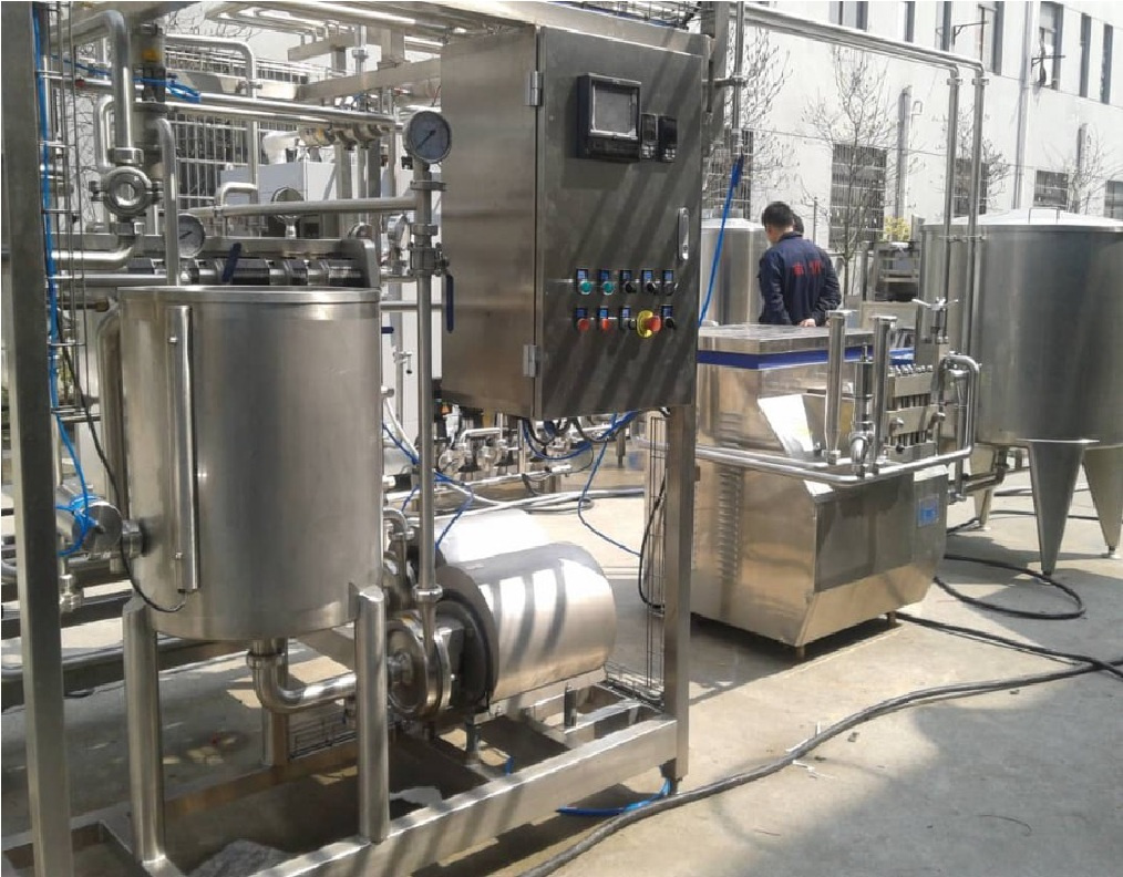

Назначение: Нагрев, пастеризация, выдержка и охлаждение жидких пищевых продуктов в непрерывном закрытом потоке с автоматическим контролем и регулированием технологического процесса с целью...
ООО «ЦЕРТУС ПЛЮС»Описание
Устройство отлично подходит для обработки жидких материалов, таких как кокосовый молочный напиток, фруктовый сок.
Продукт очень быстро нагревается и охлаждается
Корпус стерилизатора состоит из:
- системы защиты от пара (паровой фильтр, предохранительный клапан, регулирующий клапан, стопорный клапан, конденсатоотводчик, манометр, фланец трубы, нагнетательный насос и т. д.);
- пластинчатого нагревательного элемента (участок нагрева, участок выдержки, зона охлаждения);
- система управления сенсорным экраном PLC
- генератор горячей воды
- накопительные баки (один для горячей воды, один для материала);
- питательный насос, насос горячей воды, центробежный насос материала;
- опорная рама из нержавеющей стали, трубы и аксессуары
Технические характеристики
Расчетная производительность: 500 л/ч
Площадь обогрева: 4м2
Давление в трубе: 5,0 МПа
Общая мощность: около 3,75 кВт
Масса: 1400 кг
Температура материала на входе: 30 ℃
Температура нагрева материала: 80 ℃
Время стерилизации материала: 20 с
Температура материала на выходе: 4 ℃
Давление охлаждающей воды: 0,3 МПа
Температура охлаждающей воды: <30 ℃
Расход охлаждающей воды: 15 т/ч
Давление воздушного компрессора: 0,6 МПа
Расход воздуха: 0,1 м3/мин
Давление подачи пара: 0,6 МПа
Рабочее давление пара: 0,5 МПа
Расход пара: 50 кг/ч
Материал трубы: SUS304
Водопроводная труба: SUS304
Паровая труба: φ25x 1,5 мм
Трубка воздушного компрессора: φ 6x 1 мм
