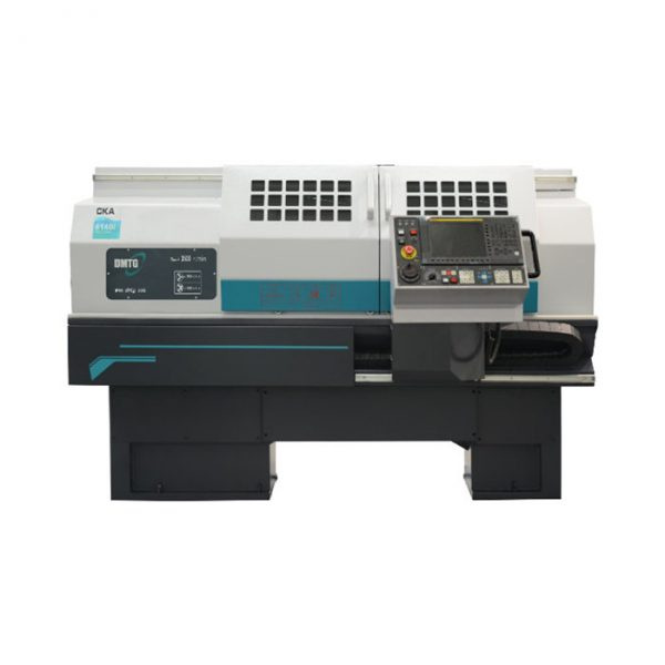

Токарный станок с ЧПУ DMTG CKA6140х750 - это высокоточное оборудование для обработки различных металлических заготовок. Он оснащен системой ЧПУ, что позволяет автоматизировать процесс обработки и повысить точность изготовления деталей. Станок имеет горизонтальную конструкцию, что обеспечивает удобство в работе для оператора. Он обладает широкой функциональностью и может выполнять различные операции.
  • Модель: CKA6140х750
  • Диаметр обработки над станиной: 400 мм
  • Диаметр обработки над суппортом: 200 мм
  • Ширина станины: 300 мм
  • Расстояние между центрами: 750 мм
  • Эффективная длина обработки: 580 мм
  • Максимальный вес заготовки: 200 кг

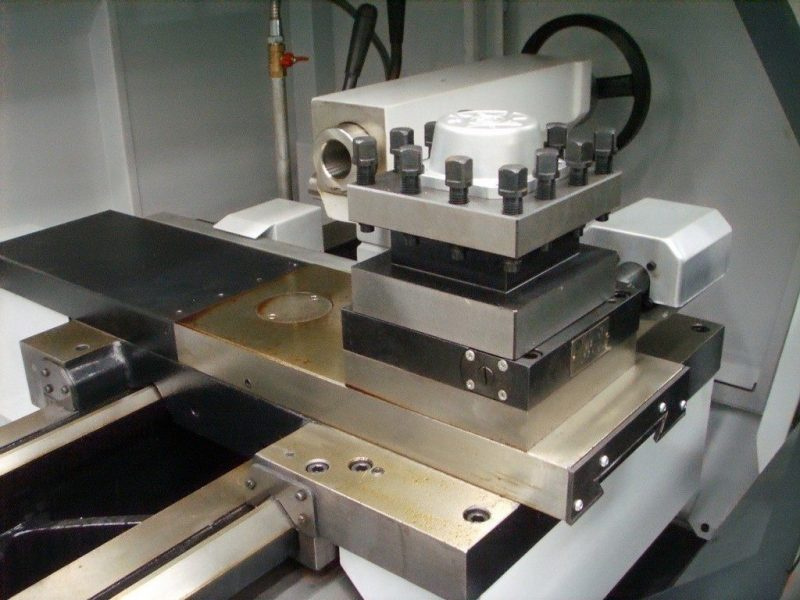

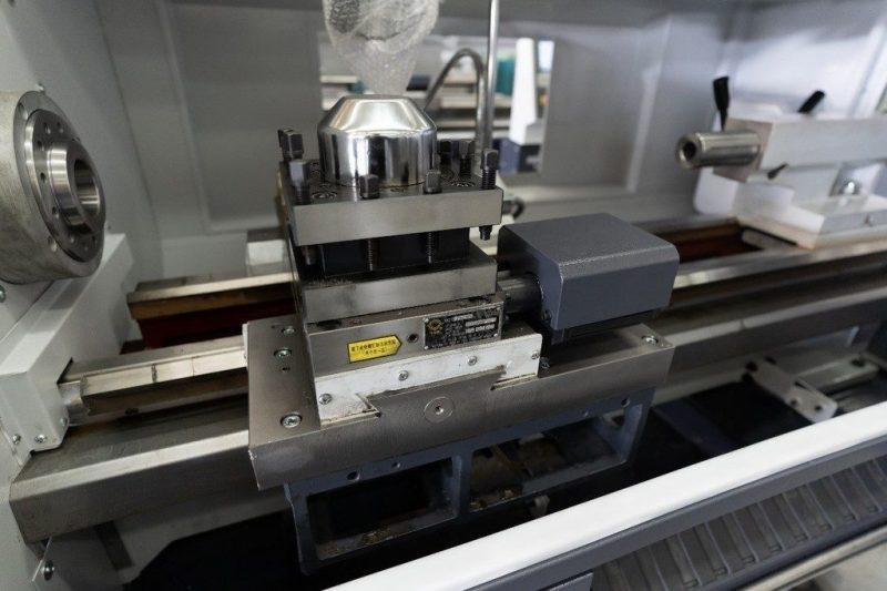

  • Ход по оси X / Z: 240 / 580 мм
  • Скорость хода по оси X / Z: 4000 / 6000 мм/мин
  • Тип направляющих по оси X / Z: Направляющая скольжения
  • ШВП по оси X / Z: Ø20х5 / Ø32х5 мм
  • Точность позиционирования по оси X / Z: 0,018 / 0,021 мм
  • Точность повторного позиционирования по оси X / Z: 0,006 / 0,008 мм

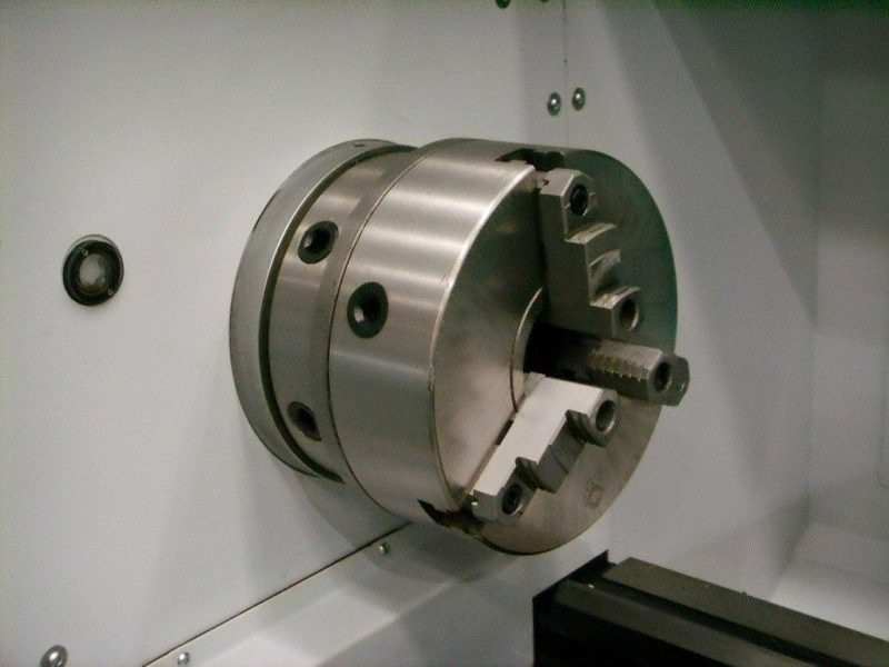

  • Диаметр отверстия шпинделя: 52 мм
  • Конусность шпинделя: A2-6
  • Скорость вращения шпинделя: 20 - 2500 об/мин
  • Мощность двигателя шпинделя: 5,5 кВт
  • Держатель инструмента: 6-позиционный электрический
  • Размер хвостовика инструмента: 20×20 мм, ER25
  • Время смены инструмента: 4 с
  • Диаметр пиноли задней бабки: 63 мм
  • Конусность пиноли задней бабки: MT4
  • Ход пиноли задней бабки: 140 (механически)
  • Патрон: 200 мм 3-кулачковый механический
  • Система ЧПУ: Fanuc 0i-TF S PLUS
  • Параметры электропитания: 380 В / 50 Гц
  • Габаритные размеры: 2500 х 1750 х 1950 мм
  • Вес: 1850 кг
