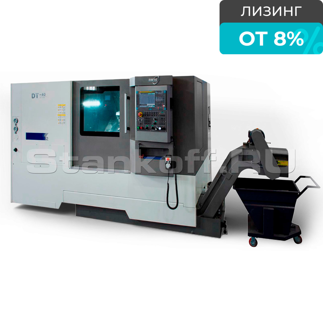

Токарный станок с ЧПУ DMTG-DT40
Токарный станок с ЧПУ DMTG-DT40 с наклонной станиной — это высокоскоростное оборудование нового поколения, предназначенное для точной обработки деталей среднего размера сложной ступенчатой и криволинейной формы. Станок выполняет широкий спектр операций: наружное и внутреннее точение, подрезку торцов, отрезку, нарезание канавок и проточек, а также наружной и внутренней резьбы, что делает его эффективным решением для серийного производства. DT40 подходит для обработки стали, чугуна, цветных металлов и сплавов и широко применяется в аэрокосмической, автомобильной, подшипниковой, энергетической, нефтегазовой и оборонной промышленности. Конструкция станка изначально адаптирована для интеграции в автоматизированные и роботизированные производственные линии.

Максимальный диаметр вращения, мм 580
Диаметр обработки деталей типа "диск", мм 400
Диаметр обработки деталей типа "вал", мм 360
Межцентровое расстояние, мм 1085
Угол наклона станины, ° 40
Шпиндель
Максимальное число оборотов шпинделя, об/мин 4000
Максимальный диаметр обрабатываемого прутка, мм 51
Фланец шпинделя A2-6 (DIN 55026, ISO 702/I)
Крутящий момент шпинделя (продолжительно / 30 мин), Нм 140 / 191
Перемещения и подачи
Перемещение по оси X, мм 215
Перемещение по оси Z, мм 1100
Скорость быстрого хода по осям X и Z, мм/мин 30000
Диаметр / шаг ШВП по оси X, мм 32 / 10
Диаметр / шаг ШВП по оси Z, мм 40 / 10
Точность
Повторяемость, мм ± 0,002
Позиционирование, мм ± 0,004
Сменщик инструмента
Тип сменщика инструмента Гидравлический
Количество инструмента, шт 12
Максимальный размер державки резца, мм 25x25
Время смены инструмента (соседний / противоположный), с 0,45 / 1,45
Задняя бабка
Конус пиноли задней бабки МК5
Диаметр пиноли задней бабки, мм 85
Ход пиноли задней бабки, мм 140
Электрические характеристики
Система ЧПУ Fanuc 0i-TF Plus
Напряжение, В 380
Частота, Гц ~50
Общая потребляемая мощность, кВт 30
Мощность двигателя шпинделя (продолжительно / 30 мин), кВт 11 / 15
Габаритные параметры
Длина, мм 4570
Ширина, мм 1900
Высота, мм 2010
Масса станка, кг 6300
