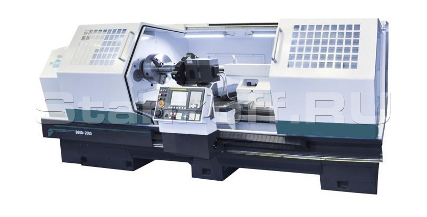

Токарный станок с ЧПУ DMTG CKS800/2000 Fanuc
Токарный станок с ЧПУ с плоской станиной CKS800 - это станок широкого круга применения для выполнения токарных операций, таких как наружное и внутреннее точение, подточка торцов, отрезка деталей, нарезание канавок и проточек, нарезание наружных и внутренних резьб и других видов токарной обработки деталей в серийном и мелкосерийном производстве.
Данный станок отличается широкой жесткой станиной, высокой мощностью и жесткостью шпиндельной бабки, за счет чего на него можно производить тяжелые работы с большим съемом материала.
Это идеальное оборудование для обработки заготовок из стали и чугуна, из цветных металлов и сплавов, в автомобильной и аэрокосмической промышленности, энергетическом и нефтегазовом машиностроении, военно-промышленном комплексе и других отраслях промышленности.
Особенности
  • Высокопроизводительный и точный токарный станок с ЧПУ для обработки габаритных деталей типа фланцы, колеса, шкивы и валы из черных и цветных металлов и их сплавов в условиях серийного и мелкосерийного производства;
  • Инновационная система ЧПУ Fanuc 0i TF Plus;
  • Асинхронный двигатель шпинделя, управляемый частотным преобразователем Delta electronics (Тайвань)
  • Четырехдиапазонный привод шпинделя с автоматическим переключением между диапазонами значительно повышает эффективность обработки;
  • Сервоприводы по осям: ось Х - Fanuc Beta 8iS (12 Нм), ось Z - Fanuc Beta 22iS (30 Нм);
  • 6-позиционный электромеханический сменщик инструмента
  • Механический 3-кулачковый токарный патрон 400 мм;
  • Гидравлический тормоз шпинделя;
  • Массивная, большеразмерная задняя бабка легко перемещается и быстро фиксируется;
  • Механическая задняя бабка;
  • Литая станина сложной формы с высокой жесткостью и прочностью, имеет многочисленные ребра жесткости;
  • Монолитная станина независимо от межцентрового расстояния;
  • Закаленные призматические направляющие станины (не ниже HRC 50);
  • Высокоточные направляющие покрыты специальным низкофрикционным покрытием Turcite-B, которое обеспечивает длительное сохранение точности, плавное и точное перемещение суппорта станка;
  • Шлифованные шариковые винты перемещений по всем осям класса точности С3;
  • Высокоточные шариковые винты и жесткие прецизионные подшипники обеспечивают точное позиционирование и позволяют проводить точение с большим съемом стружки;
  • Полностью закрытая рабочая зона с защитными устройствами;
  • Передние раздвижные дверцы с большими прозрачными окнами;
  • Микропереключатели предотвращают запуск станка при открытых дверцах и блокируют их во время работы;
  • Система подачи СОЖ с баком емкостью 60 литров;
  • Автоматическая импульсная система смазки направляющих и ходовых винтов;
  • Циркуляционная система смазки шпиндельной бабки.

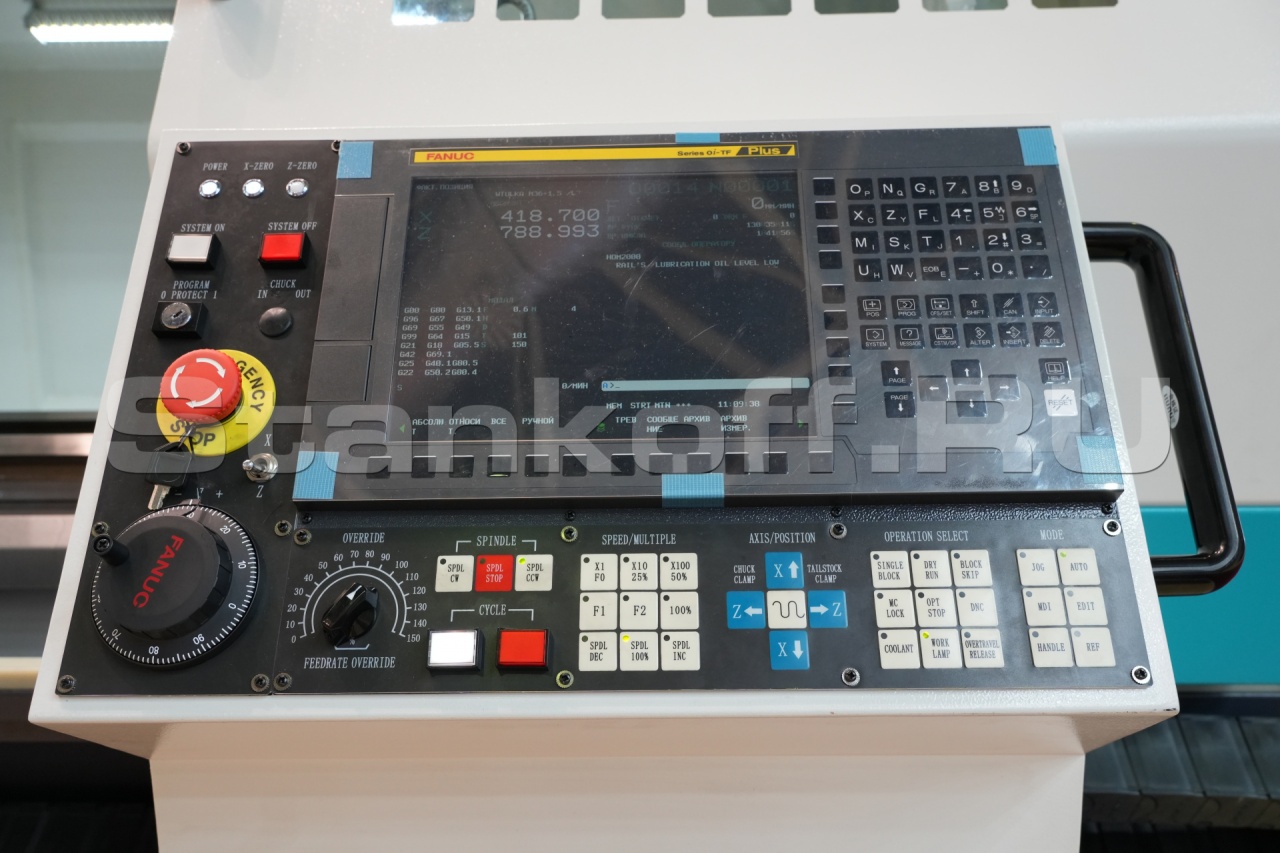

Система ЧПУ Fanuc 0i TF Plus
Одна из самых мощных и стабильных систем цифрового управления, с мощными PLC и центральным процессором, превосходным качеством и динамической точностью управления, высоким разрешением и высокой частотой дискретизации.
• Наиболее распространенная система ЧПУ в России;
• Исключительная надежность с наработкой на отказ до 50 лет;
• Интерфейс полностью на русском языке;
• 10,4-дюймовый LCD-дисплей, 2 Мб памяти;
• Интерфейсы подключения USB и Ethernet (RJ-45);
• Базовый комплект включает пакет высокоскоростной и высокоточной обработки AICC-1 для оптимизации ускорения и торможения приводов и контроля прохождения траектории.
