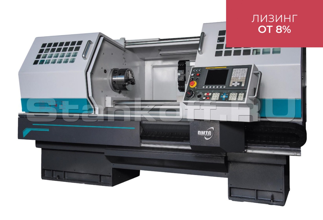

Токарный станок с ЧПУ DMTG CKS500/1500 Fanuc
Токарный станок с ЧПУ с плоской станиной CKS500 - это станок широкого круга применения для выполнения токарных операций, таких как:
  • наружное и внутреннее точение,
  • подточка торцов,
  • отрезка деталей,
  • нарезание канавок и проточек,
  • нарезание наружных и внутренних резьб,
  • и других видов токарной обработки деталей в серийном и мелкосерийном производстве.
Это идеальное оборудование для обработки заготовок из стали и чугуна, из цветных металлов и сплавов, в автомобильной и аэрокосмической промышленности, энергетическом и нефтегазовом машиностроении, военно-промышленном комплексе и других отраслях промышленности.
Особенности
  • Высокопроизводительный и точный токарный станок с ЧПУ для серийного и мелкосерийного производства.
  • Инновационная система ЧПУ Fanuc 0i TF Plus
  • Сервопривод шпинделя производства CTB (Китай).
  • Трехдиапазонный привод шпинделя с автоматическим переключением между диапазонами значительно повышает эффективность обработки.
  • Сервоприводы Fanuc Beta iS (12 Нм) по всем осям.
  • 6-позиционный электромеханический сменщик инструмента.
  • Механический 3-кулачковый токарный патрон 250 мм.
  • Механическая задняя бабка.
  • Массивная, большеразмерная задняя бабка легко перемещается и быстро фиксируется.
  • Литая станина сложной формы с высокой жесткостью и прочностью, имеет многочисленные ребра жесткости.
  • Закаленные призматические направляющие станины (не ниже HRC 50, толщина закаленного слоя не менее 2 мм).
  • Высокоточные направляющие покрыты специальным низкофрикционным покрытием Turcite-B, которое обеспечивает длительное сохранение точности, плавное и точное перемещение суппорта станка.
  • Шлифованные шариковые винты перемещений по всем осям класса точности С3.
  • Высокоточные шариковые винты и жесткие прецизионные подшипники обеспечивают точное позиционирование и позволяют проводить точение с большим съемом стружки.
  • Полностью закрытая рабочая зона с защитными устройствами.
  • 2 передние раздвижные дверцы с большими прозрачными окнами.
  • Микропереключатели предотвращают запуск станка при открытых дверцах и блокируют их во время работы.
  • Система подачи СОЖ с баком емкостью 35 литров.
  • Автоматическая импульсная система смазки направляющих и ходовых винтов.
  • Циркуляционная система смазки шпиндельной бабки.
  • Современный аналог советских станков 16А20Ф3, 16К20Ф3.

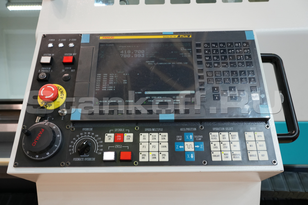

Система ЧПУ Fanuc 0i TF Plus
В базовой комплектации установлена система ЧПУ FANUC 0i-TF. Русифицированное меню оператора. Все основные компоненты системы ЧПУ: контроллер, привода, изготовлены фирмой FANUC.

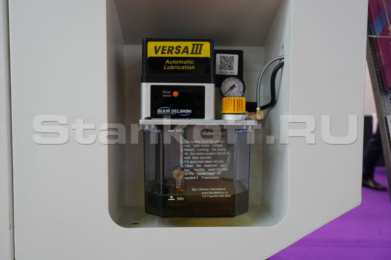

Автоматическая система смазки
Автоматическая система смазки имеет следующие особенности:
• На станок устанавливается импульсная система смазки модели Versa III компании Bijur Delimon International - одного из крупнейших в мире производителей смазочных систем.
• Контролируется системой ЧПУ.
• Возможность настраивать интервал и длительность работы.
• Кнопка ручного включения насоса смазки на корпусе.
• Оснащена манометром для контроля уровня давления масла.
• Трубки подачи смазки подведены ко всем направляющим и опорам ШВП для равномерного смазывания движущихся частей станка во время работы.
