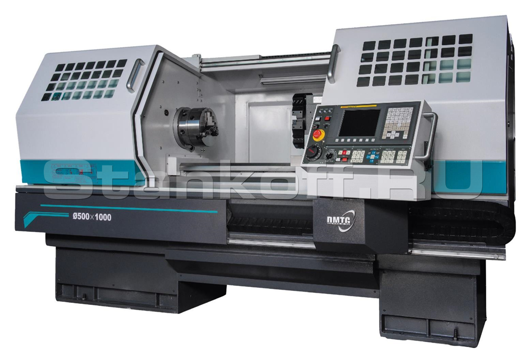

Токарный станок с ЧПУ DMTG CKS500 GSK
Токарный станок с ЧПУ с плоской станиной CKS500 - это станок широкого круга применения для выполнения токарных операций, таких как наружное и внутреннее точение, подточка торцов, отрезка деталей, нарезание канавок и проточек, нарезание наружных и внутренних резьб и других видов токарной обработки деталей в серийном и мелкосерийном производстве.

Агрегаты станка располагаются на цельнолитой плоской станине сложной формы с многочисленными ребрами жесткости, имеющей высокую жесткость и прочность. Станина, передняя бабка и суппорт изготовлены из высокопрочного чугуна с термической обработкой и искусственным старением, их конструкция рассчитана с применением методов конечных элементов и динамического анализа. Суппорт станка двигается в двух направлениях (оси X и Z) по шлифованным закаленным V- образным направляющим скольжения, с глубиной закаленного слоя не менее 2 мм и твердостью не ниже HRC50. Направляющие покрыты специальным низкофрикционным покрытием Turcite-B, которое обеспечивает длительное сохранение точности, плавное и точное перемещение суппорта станка.

Мощный высокоточный шпиндель с фланцем Camlock D8 подключается к сервоприводу через ременную передачу и зубчатый редуктор с тремя передачами. Сам шпиндель имеет метрический конус 90 мм, а диаметр его передней опоры равен
120 мм. Данная кинематическая схема позволяет получить крутящий момент на шпинделе вплоть до 1300 Н∙м, что дает возможность производить силовую обработку деталей большого диаметра с большим съемом обрабатываемого материала.

Система ЧПУ GSK 988TA (Китай)
– Современная высокотехнологичная система цифрового управления с мощным центральным процессором, высоким разрешением и высокой частотой дискретизации
– Отслеживание состояния приводов в реальном времени для оптимизации отклика и увеличения точности обработки
– Нанометровая интерполяция, режим "плавающей" скорости вращения, режим слома стружки, отслеживание поломки инструмента и другие функции уже в комплекте поставки
– По интерфейсу, принципам управления и применяемым циклам обработки почти идентична системам ЧПУ Fanuc (Япония)
– Интерфейс полностью на русском языке
– 8,4-дюймовый LCD-дисплей
– Интерфейсы подключения USB и Ethernet (RJ-45)

Общая потребляемая мощность, кВт В ~Гц 24, 380 ~50
Мощность двигателя шпинделя (продолжительно / 30 мин), кВт 7,5 / 11
Максимальный диаметр вращения, мм 500
Диаметр обработки над станиной, мм 500
Диаметр обработки над суппортом, мм 280
Межцентровое расстояние, мм 1000
Ширина станины, мм 400
Максимальный вес обрабатываемой заготовки, кг 300
Число оборотов шпинделя, об/мин 7 - 2200
Проходное отверстие шпинделя, мм 82
Фланец шпинделя Camlock D8 (DIN 55029, ISO 702/II)
Внутренний конус шпинделя метрический 90 (1:20)
Диаметр шпинделя в передней опоре, мм 120
Максимальный крутящий момент шпинделя, Нм 1300
Перемещение по осям Х / Z, мм 280 / 935
Скорость рабочей подачи по осям Х / Z, мм/мин 3000 / 6000
Скорость быстрого хода по осям Х / Z, мм/мин 4000 / 8000
Диаметр / шаг ШВП по оси X, мм 20 / 4
Диаметр / шаг ШВП по оси Z, мм 40 / 6
Повторяемость, мм ± 0,003
Позиционирование, мм ± 0,005
Количество инструмента 6
Максимальная высота державки резца, мм 25
Время смены инструмента, с 3
Конус пиноли задней бабки, МК 5
Диаметр пиноли задней бабки, мм 75
Ход пиноли задней бабки, мм 150
Габаритные размеры (Д х Ш х В), мм 2830 х 1750 х 1620
Масса станка, кг 2600
