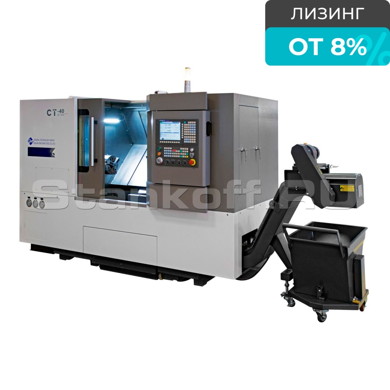

Токарный станок с ЧПУ DMTG CT40 GSK
Токарный станок с ЧПУ с наклонной станиной CT40 GSK - это высокоскоростной станок для прецизионной обработки мелких деталей ступенчатой или криволинейной формы. Он может выполнять такие токарные операции, как наружное и внутреннее точение, подточка торцов, отрезка деталей, нарезание канавок и проточек, нарезание наружных и внутренних резьб и другие виды токарной обработки деталей в условиях серийного производства.
Это идеальное оборудование для обработки заготовок из стали и чугуна, из цветных металлов и сплавов в электронной, приборостроительной, аэрокосмической, медицинской промышленности, военно-промышленном комплексе. Отдельной особенностью является то, что этот станок спроектирован с учетом возможности встраивания в состав автоматических и роботизированных поточных линий.
