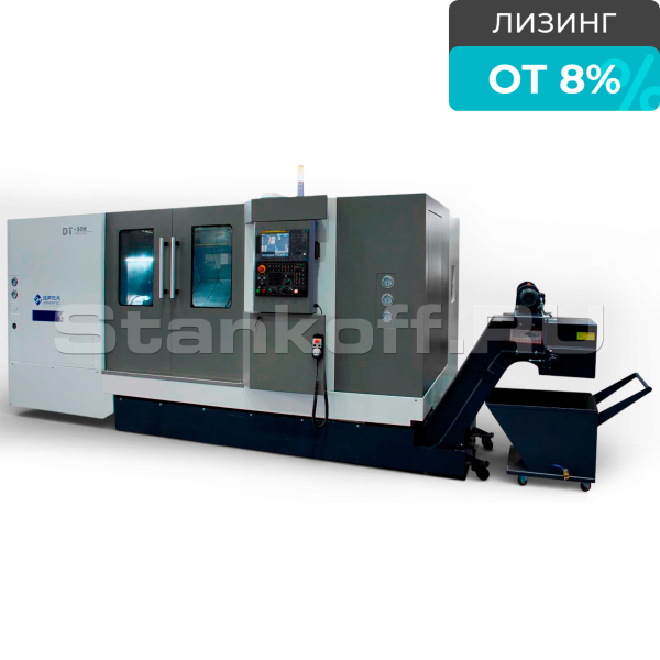

Высокоскоростной многофункциональный токарный станок с ЧПУ DMTG-DT50
Токарный станок с ЧПУ DMTG-DT50 с наклонной станиной — это высокоскоростное оборудование нового поколения, предназначенное для точной обработки деталей среднего размера сложной ступенчатой и криволинейной формы. Станок выполняет широкий спектр операций: наружное и внутреннее точение, подрезку торцов, отрезку, нарезание канавок и проточек, а также наружной и внутренней резьбы, что делает его эффективным решением для серийного производства. DT50 подходит для обработки стали, чугуна, цветных металлов и сплавов и широко применяется в аэрокосмической, автомобильной, подшипниковой, энергетической, нефтегазовой и оборонной промышленности. Конструкция станка изначально адаптирована для интеграции в автоматизированные и роботизированные производственные линии.
