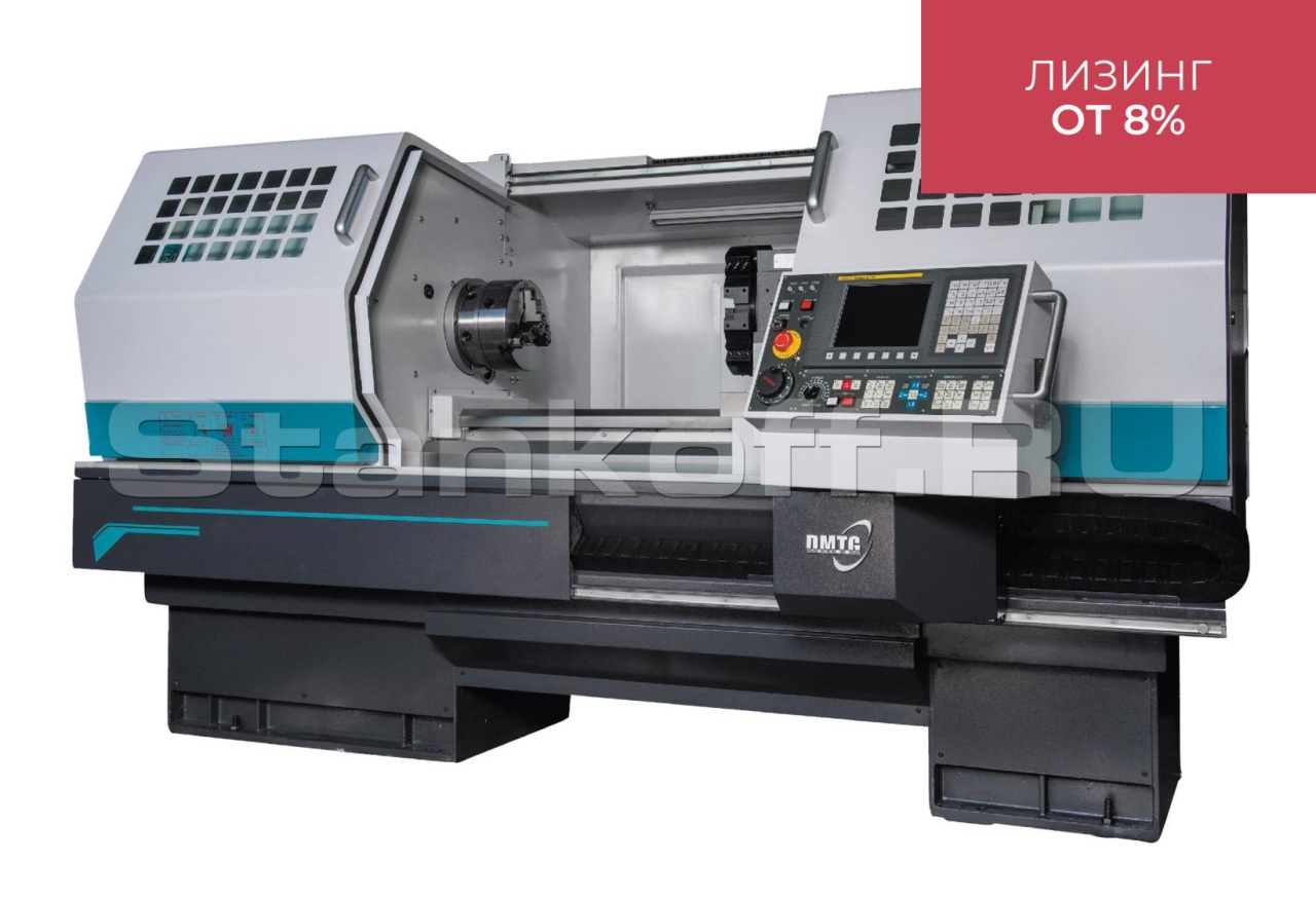

Токарный станок с ЧПУ с плоской станиной CKS500 - это станок широкого круга применения для выполнения токарных операций, таких как:
- наружное и внутреннее точение,
- подточка торцов,
- отрезка деталей,
- нарезание канавок и проточек,
- нарезание наружных и внутренних резьб,
- и других видов токарной обработки деталей в серийном и мелкосерийном производстве.
Особенности
- Высокопроизводительный и точный токарный станок с ЧПУ для серийного и мелкосерийного производства.
- Инновационная система ЧПУ Siemens Sinumeric 808D
- Сервопривод шпинделя производства CTB (Китай).
- Трехдиапазонный привод шпинделя с автоматическим переключением между диапазонами значительно повышает эффективность обработки.
- 4-позиционный электромеханический сменщик инструмента.
- Механический 3-кулачковый токарный патрон 250 мм.
- Механическая задняя бабка.
- Массивная, большеразмерная задняя бабка легко перемещается и быстро фиксируется.
- Литая станина сложной формы с высокой жесткостью и прочностью, имеет многочисленные ребра жесткости.
- Закаленные призматические направляющие станины (не ниже HRC 50, толщина закаленного слоя не менее 2 мм).
- Высокоточные направляющие покрыты специальным низкофрикционным покрытием Turcite-B, которое обеспечивает длительное сохранение точности, плавное и точное перемещение суппорта станка.
- Шлифованные шариковые винты перемещений по всем осям класса точности С3.
- Высокоточные шариковые винты и жесткие прецизионные подшипники обеспечивают точное позиционирование и позволяют проводить точение с большим съемом стружки.
- Полностью закрытая рабочая зона с защитными устройствами.
- 2 передние раздвижные дверцы с большими прозрачными окнами.
- Микропереключатели предотвращают запуск станка при открытых дверцах и блокируют их во время работы.
- Система подачи СОЖ с баком емкостью 35 литров.
- Автоматическая импульсная система смазки направляющих и ходовых винтов.
- Циркуляционная система смазки шпиндельной бабки.
- Современный аналог советских станков 16А20Ф3, 16К20Ф3.

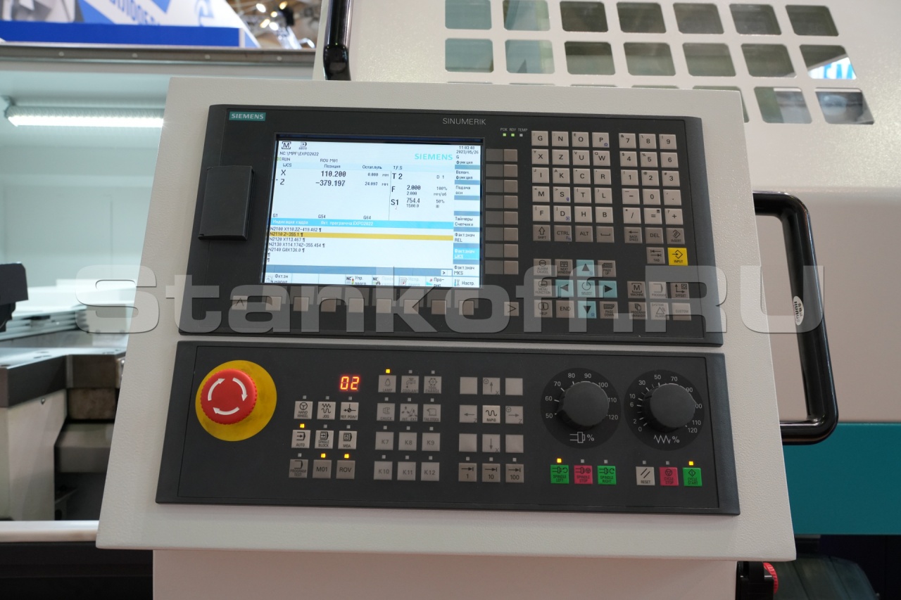

Система ЧПУ Siemens Sinumeric 808D
Компактная и простая в эксплуатации система цифрового управления начального уровня с надежным аппаратным и программным обеспечением, обеспечивающая стабильно высокое качество обработки. Некоторые особенности этой системы включают:• Простой ввод в эксплуатацию и техническое обслуживание.
• Удобный, понятный и легкий в освоении интерфейс, полностью на русском языке.
• Степень защиты панели управления IP65 позволяет эксплуатировать систему в суровых условиях окружающей среды.
• 8,4-дюймовый LCD-дисплей.
• Интерфейсы подключения USB и Ethernet (RJ-45).
