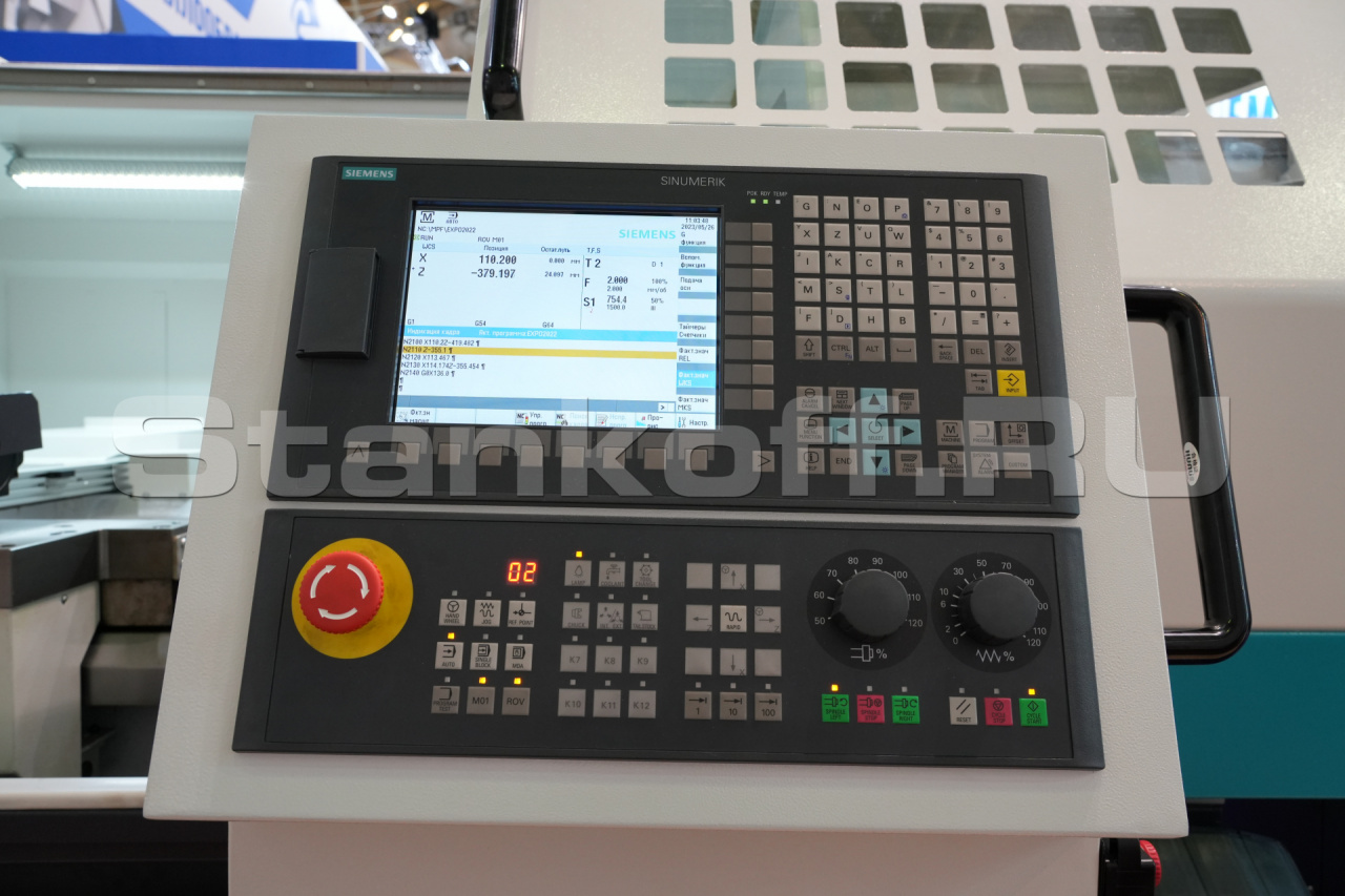

Система ЧПУ Siemens Sinumeric 808D
Компактная и простая в эксплуатации система цифрового управления начального уровня с надежным аппаратным и программным обеспечением, обеспечивающая стабильно высокое качество обработки. Некоторые особенности этой системы включают:
• Простой ввод в эксплуатацию и техническое обслуживание.
• Удобный, понятный и легкий в освоении интерфейс, полностью на русском языке.
• Степень защиты панели управления IP65 позволяет эксплуатировать систему в суровых условиях окружающей среды.
• 8,4-дюймовый LCD-дисплей.
• Интерфейсы подключения USB и Ethernet (RJ-45).
