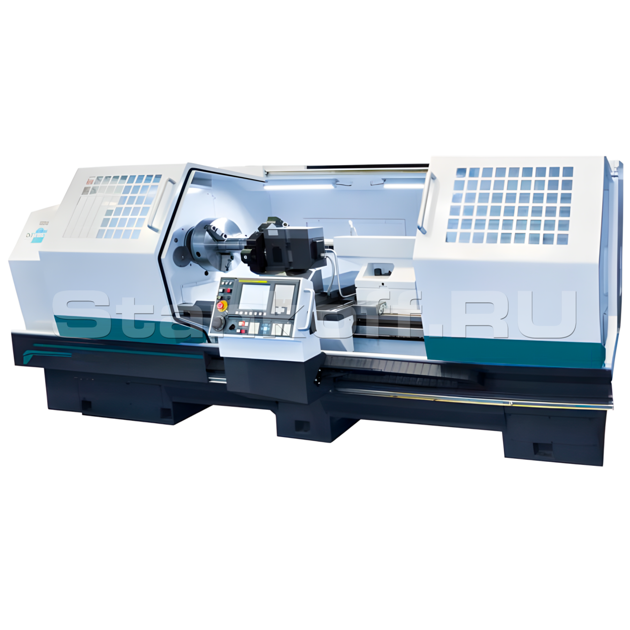

Токарный станок с ЧПУ DMTG CKS800
Токарный станок с ЧПУ с плоской станиной CKS800 - это станок широкого круга применения для выполнения токарных операций, таких как наружное и внутреннее точение, подточка торцов, отрезка деталей, нарезание канавок и проточек, нарезание наружных и внутренних резьб и других видов токарной обработки деталей в серийном и мелкосерийном производстве.
Данный станок отличается широкой жесткой станиной, высокой мощностью и жесткостью шпиндельной бабки, за счет чего на него можно производить тяжелые работы с большим съемом материала.
Это идеальное оборудование для обработки заготовок из стали и чугуна, из цветных металлов и сплавов, в автомобильной и аэрокосмической промышленности, энергетическом и нефтегазовом машиностроении, военно-промышленном комплексе и других отраслях промышленности.
