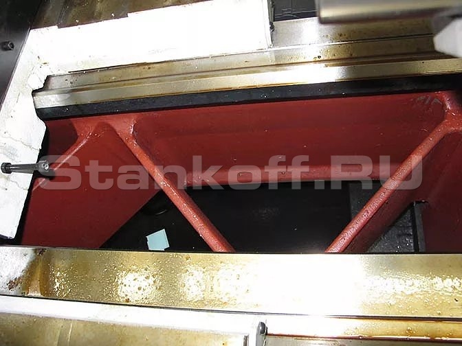

Литая станина
Литая станина
Литая станина усилена ребрами жесткости. V-образные закаленные и отшлифованные направляющие станины покрыты специальным покрытием Turcite-B для перемещения с минимальным износом и трением.

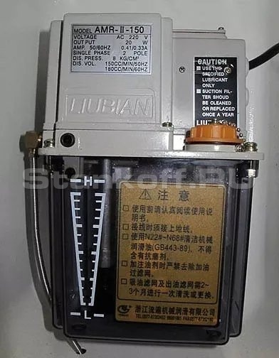

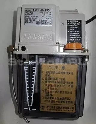

Автоматическая система смазки
Автоматическая система смазки направляющих и ШВП обеспечивает централизованную своевременную смазку по основным движущимся элементам – ШВП, направляющим, что сокращает их износ, повышает плавность хода.

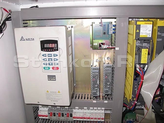

Бесступенчатая регулировка
Бесступенчатая регулировка скорости шпинделя позволяет производить регулировку оборотов шпинделя во всем диапазоне без остановки процесса обработки.

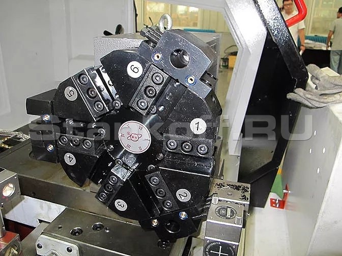

Револьверная голова - 6 позиционная
В стандартную комплектацию входит 6-ти позиционная револьверная головка, оснащенная муфтой для быстрой и плавной индексации инструмента. Смена инструмента происходит за 1 - 2 сек.

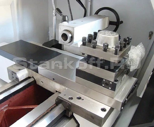

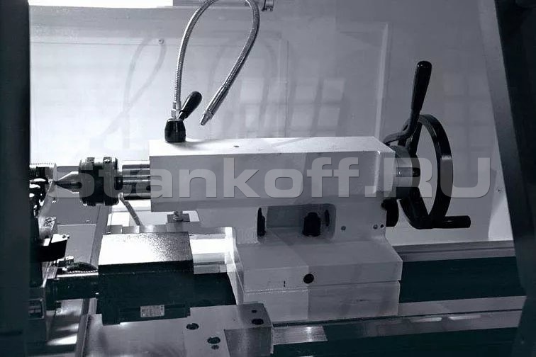

Механическая задняя бабка
Задняя бабка токарного станка с ЧПУ предназначена для закрепления и поддержания обрабатываемой заготовки. Обработка детали производится по всей длине относительно оси детали режущим инструментом. В заднюю бабку также можно установить инструменты для осевой обработки отверстий деталей, такие как сверла, зенкеры, развертки, метчики и др.

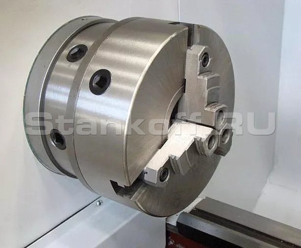

3-кулачковый механический патрон
Самоцентрирующие токарные патроны выполняются из стали и чугуна. Патроны предназначены для зажима деталей на станках токарной группы. 3-х кулачковые самоцентрирующиеся токарные патроны, имеют диаметр в диапазоне 80 - 400 мм.

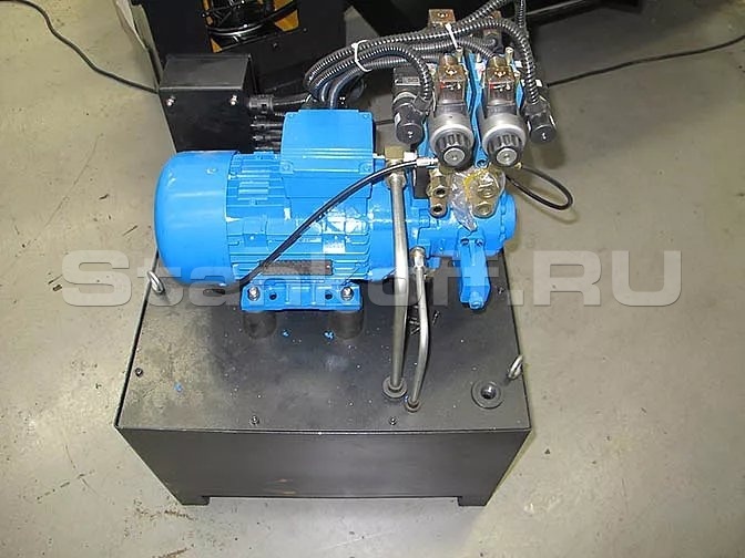

Гидравлический патрон
Патроны 3-х кулачковые гидравлические предназначены для закрепления и обработки заготовок круглой и шестигранной формы на станках с ЧПУ и обрабатывающих центрах. Гидравлические токарные патроны способны сократить время рабочего на 50-70%, так как для замены заготовок не надо пользоваться ручными ключами, а достаточно один раз настроить силу зажима заготовки.

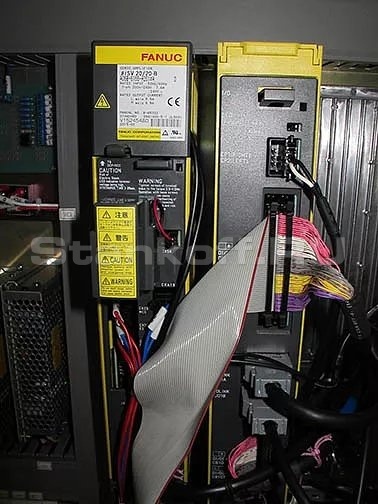

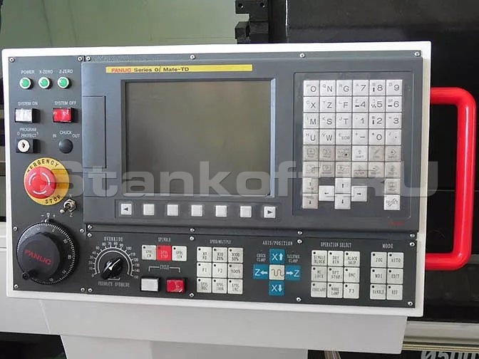

  • Система ЧПУ Fanuc (Япония)
