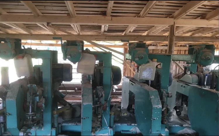

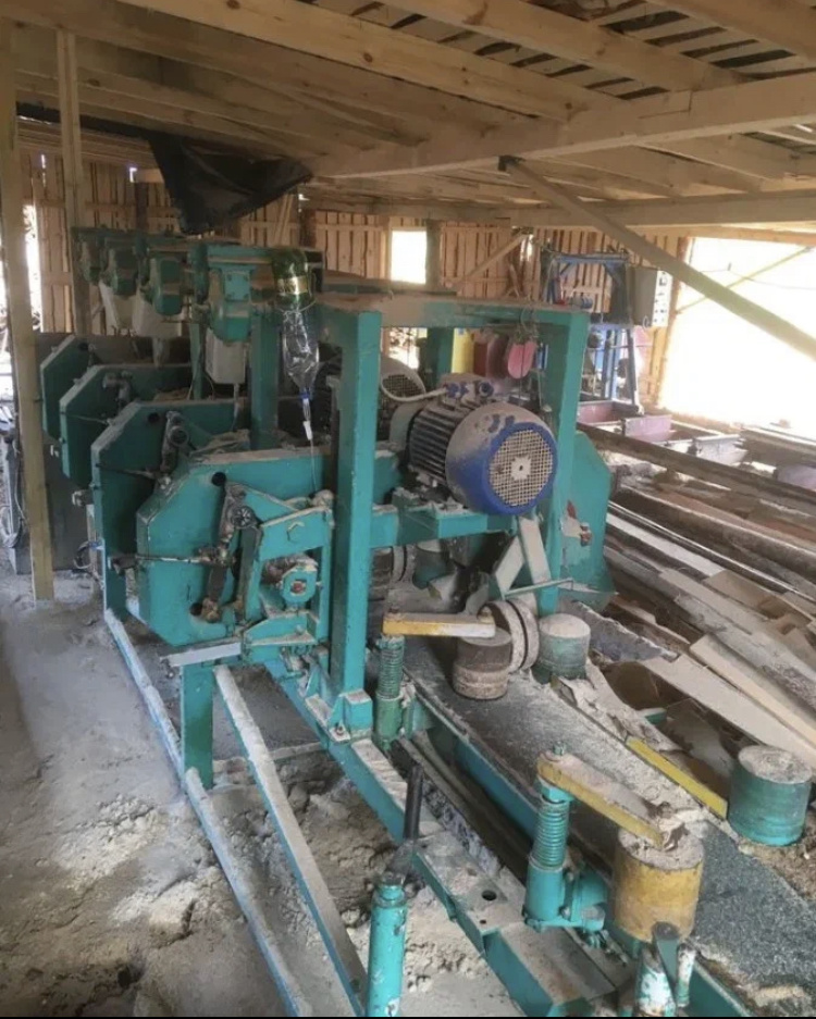

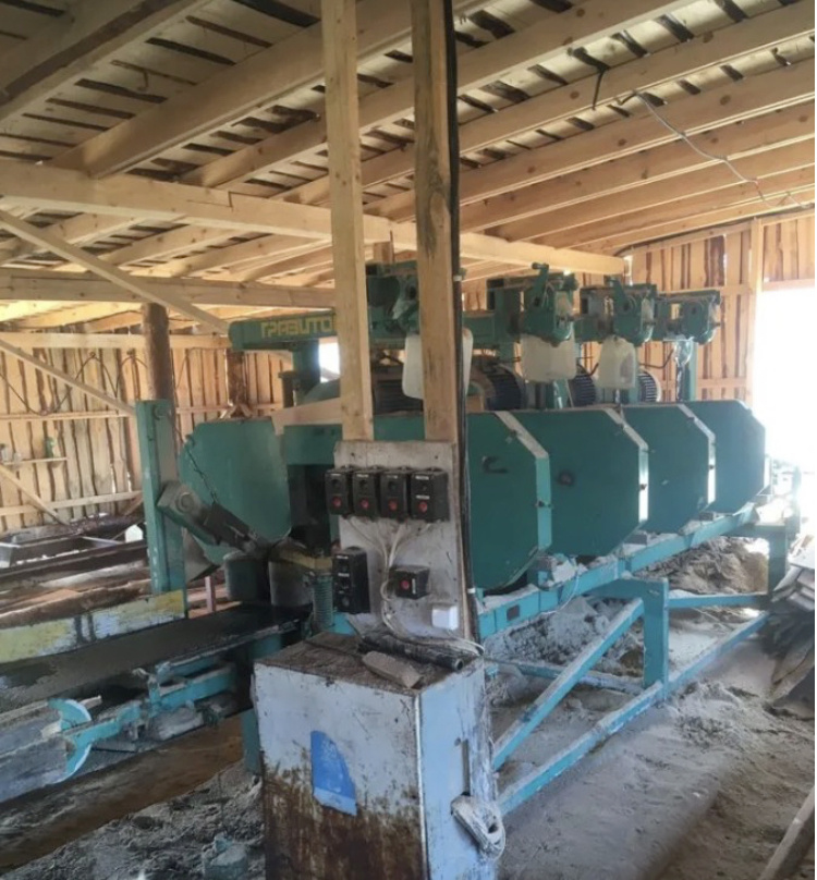

Многоленточный конвейер «Гравитон МЛК».
Предназначен для распиловки бруса (в основном трехкантного) на доски. Конвейер представляет собой станину с транспортером для перемещения распиливаемого бруса. На станине установлены пильные агрегаты: одноленточные, расположенные на расстоянии 1 м друг от друга, либо двухленточные.
Транспортерная лента приводится в движение электродвигателем переменного тока. Скорость подачи зависит от ширины распиливаемого бруса, типа древесины и т. п. и изменяется с помощью системы «мотор-вариатор-редуктор» или преобразователя частоты. Распиливаемый брус прижимается системой приводных роликов.
Большая производительность, высокая скорость распиловки, тонкий пропил (экономически очень выгодно по сравнению с дисковым пилением), хорошая геометрия, низкая стоимость пил и простота их обслуживания.
Можно использовать, как делитель и запускать столько пил, сколько нужно. Идеально подходит для производства поддонной доски и заготовки для вагонки. Хороший станок за маленькие деньги.
Технические характеристики:
Наименование параметров 'Гравитон-МЛК'
Количество пильных узлов, шт. 3-5
Максимальная ширина бруса, мм 300
Максимальная высота бруса, мм 300
Длина бруса, м от 1 от 1, 5
Скорость подачи транспортера, м/мин 6-19
Диаметр шкивов, мм 516
Скорость ленточной пилы, м/с 27
Мощность э/двигателя транспортера, кВт 1, 5
Мощность э/двигателя ленточной пилы, кВт 7, 5
Минимальная толщина доски, мм 5
Толщина пропила, мм 1,
Размер ленточной пилы, мм 3520х(32-35)х(0, 8-1, 1)
Точность распиловки (на длине 4 метра), мм 1,1
Производительность, куб. м/смена 50-60
Габаритные размеры (длина х ширина х высота), м 6, 07 х 1, 65 х 1.
Масса, кг до 2750
