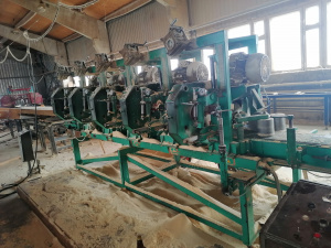

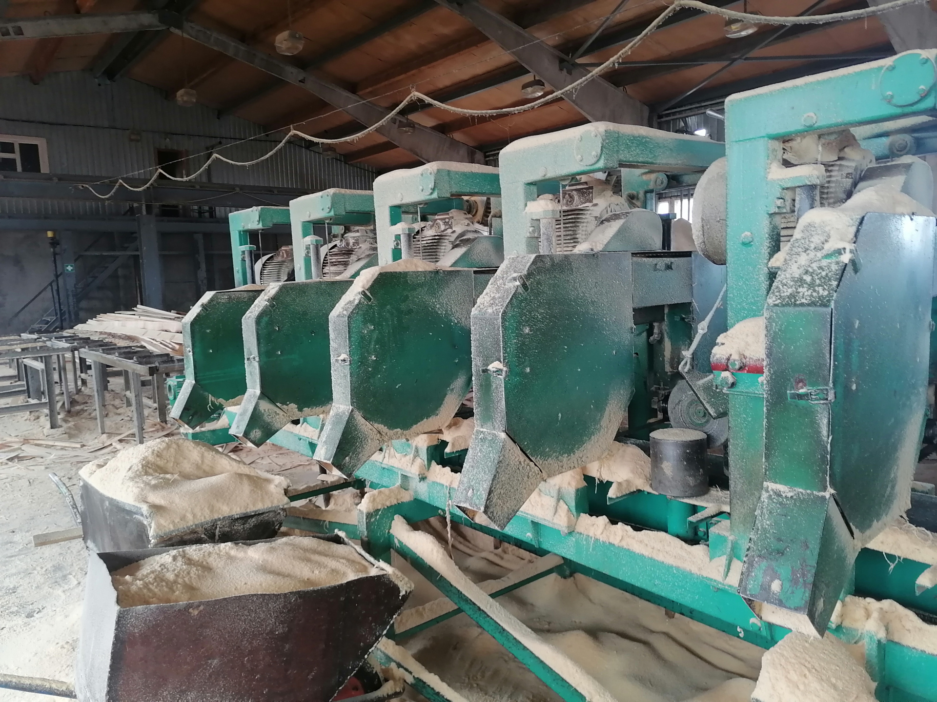

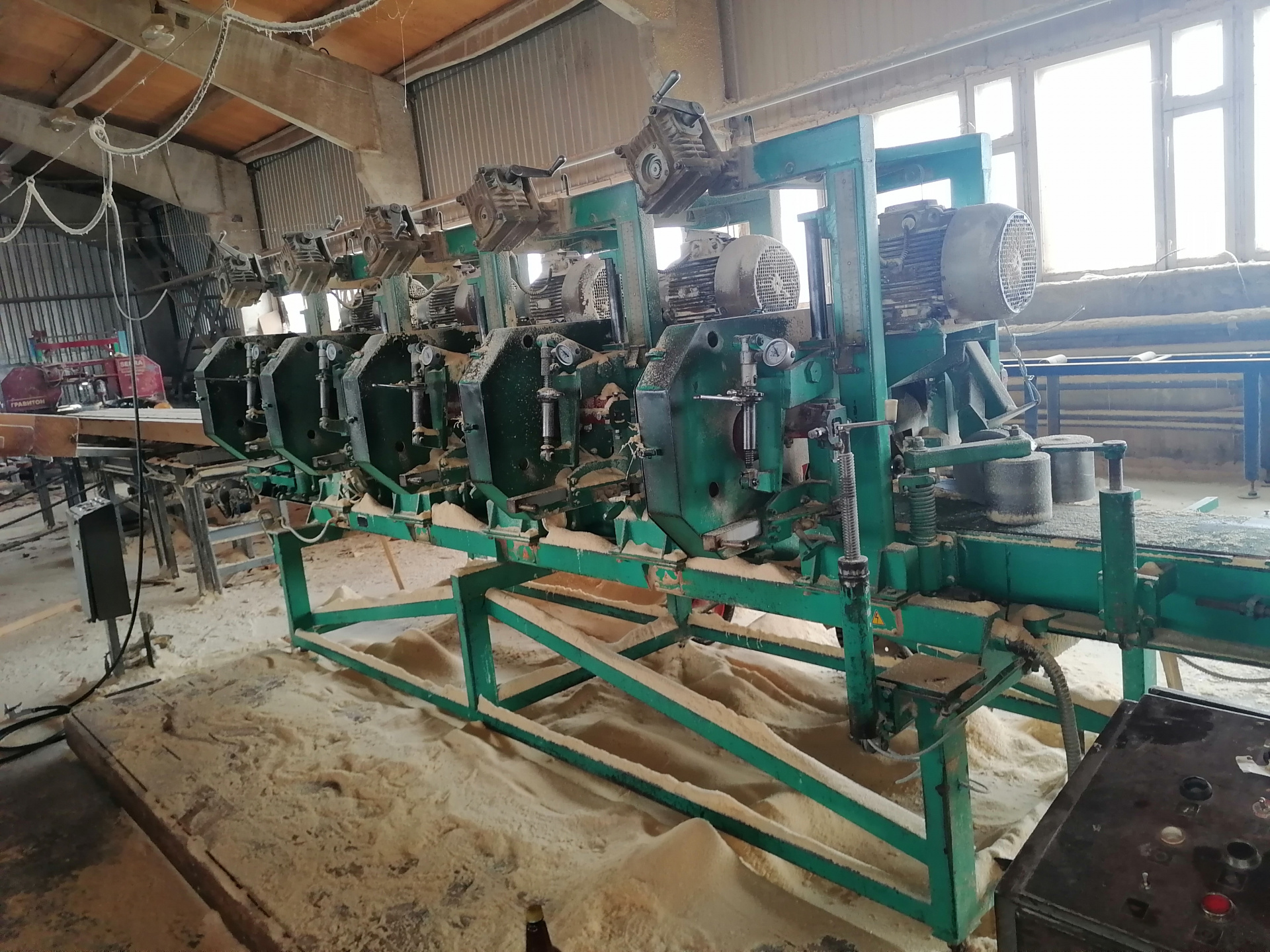

Многоленточный конвейер "Гравитон МЛК".
Станок, позволяет в непрерывном производственном цикле получать готовую обрезную доску из двух-трехкантного бруса.
Большая производительность, высокая скорость распиловки, тонкий пропил (экономически очень выгодно по сравнению с дисковым пилением), хорошая геометрия, низкая стоимость пил и простота их обслуживания. Можно использовать, как делитель и запускать столько пил, сколько нужно. Идеально подходит для производства поддонной доски и заготовки для вагонки. Хороший станок за деньги.
Количество пильных узлов - 3-5 шт.
Максимальная ширина бруса - 300 мм.
Максимальная высота бруса - 400 мм.
Длина бруса от 1,5 м.
Скорость подачи транспортера - 8-24 м./мин.
Диаметр шкивов - 800 мм.
Скорость ленточной пилы - 25 м/с.
Мощность э/двигателя транспортера - 3,0 кВт.
Мощность э/двигателя ленточной пилы - 15 кВт.
Минимальная толщина доски - 5 мм.
Толщина пропила - 1,5-2 мм.
Размер ленточной пилы - 5040х80х(1, 05-1, 1) мм.
Точность распиловки (на длине 4 метра) - 1 мм.
Производительность - 100-120 куб. м/смена.
Габаритные размеры (длина х ширина х высота), м - 8,3 х 2,2 х 2,6.
Масса до 3600 кг.
