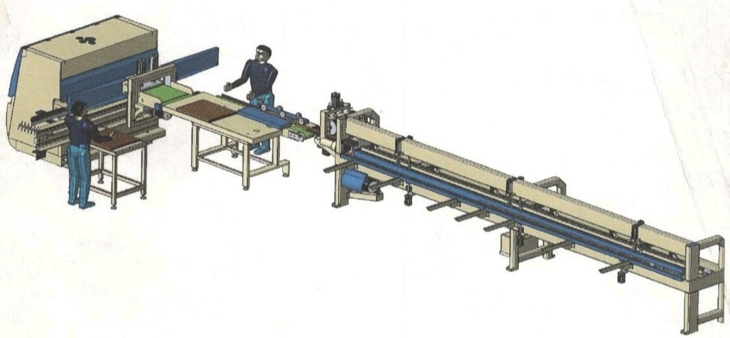

Автоматическая линия сращивания по длине Beaver 150/6М б/у. Состоит из: -автоматический двухпозиционный пресс MHB1560B-C, -автоматические шипорезные станки...

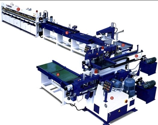

Автоматическая линия сращивания FJL 150-8 б/у
A – стол загрузки
B – автоматический шипорезный станок
С – ленточный транспортер D – автоматический шипорезный станок с узлом клеенанесения
E – роликовый транспортер
F – цепной конвейер
G – автоматический пресс сращивания
Назначение
Автоматическая линия торцевого сращивания FJL150-8 разработана для производительного технологического процесса сращивания заготовок по длине в автоматическом режиме

Технические характеристики:
Длина заготовок на входе, мм 150-900
Толщина заготовок для шипорезной группы, мм 20-150
Ширина пакета заготовок, мм 590
Диаметр шпинделя фрезерного узла, мм 50
Частота вращения фрезерного шпинделя, об/мин 6750
Посадочный диаметр пилы, мм 30
Частота вращения пилы, об/мин 2840
Мощность двигателя фрезерного узла, кВт 15*2
Мощность двигателя пильного узла, кВт 4*2
Мощность двигателя подрезного узла, кВт 0,75*3
Суммарная мощность двигателей ленточных транспортеров, кВт 1,5
Мощность двигателей роликового транспортеров, кВт 2,25
Давление в пневмосистеме, бар 6-8
Требование по аспирации, м3/час 9000
Длина заготовки на выходе, мм 6040
Максимальная ширина заготовки, мм 30-150
Максимальная толщина заготовки, мм 20-80
Мощность двигателя пилы, кВт 4
Мощность двигателя гидростанции пресса, кВт 4
Суммарная мощность, кВт 58,75
Усилие прессования, кг 7500
Суммарная мощность двигателей ленточных транспортеров шипорезной группы, кВт 0,75 *2
Нанесение клея Валик
Суммарная мощность двигателей транспортеров, кВт 1,5
Суммарная мощность двигателей роликовых транспортеров, кВт 2,25
Суммарная мощность двигателей цепного транспортера, кВт 3,75
Габариты в упаковке, мм 18900*6000
