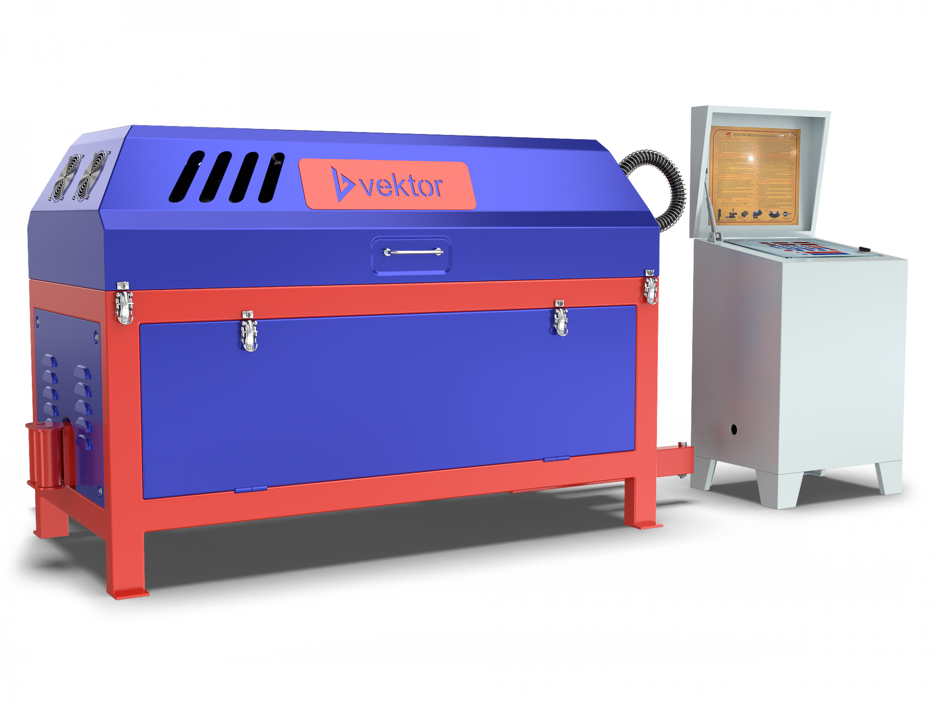

Правильно-отрезной станок Вектор CCM-10В предназначен для правки и резки стальных прутков (арматуры) диаметром до 10 мм. Высокая степень автоматизации и высокая скорость протяжки стальных прутков позволяет легко и быстро получать прямые прутки необходимой длины. После правки прочность материала не утрачивается.
Особенности ССМ-10B:
  1. способ управления: с ЧПУ или в ручном режиме правильно-отрезная работа выполняется автоматически;
  2. есть возможность установить длину реза каждого прутка, количество резов в партии, количество партий и изделий;
  3. минимальный объём работ по техническому обслуживанию, лёгкий доступ ко всем узлам агрегата;
  4. простой в обслуживании;
  5. имеет низкий уровень шума, а также отсутствуют вибрации на корпусе;
  6. работает при низких температурах (до -20°С).
Технические характеристики правильно-отрезного станка:
Модель
ССМ-10B
Макс. диаметр арматуры A1 (A240)
10 мм
Макс. диаметр арматуры A3 (A400)
8 мм
Габариты ДхШхВ
1450х820х580 мм
Габариты в упаковке ДхШхВ
1850х850 х760 мм
Габаритные размеры шкафа управления
380х600х300 мм
Минимальная длина нарезаемых прутков
300 мм
Масса оборудования
284
Мощность электродвигателя
5,5 кВт
Напряжение
380 В
Погрешность резки
до 8 мм
Максимальная скорость протяжки арматуры
50 м/мин
Степень автоматизации
с ЧПУ (автоматический)
Тип двигателя
электродвигатель
Тип упаковки
железный каркас
Гарантия
12 месяцев
