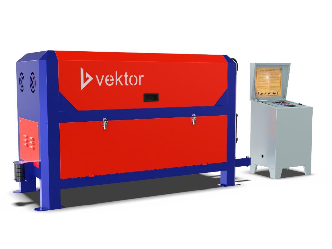

Модель: ССМ-12
Макс. диаметр арматуры A1 (A240), мм: 12
Макс. диаметр арматуры A3 (A400), мм: 10
Макс. диаметр арматуры A500С, мм: 10
Габариты ДхШхВ мм.: 1835х550х730
Габариты в упаковке ДхШхВ мм.: 2100х930х710
Габаритные размеры шкафа управления: 380х600х300
Минимальная длина нарезаемых прутков, мм: 300
Масса оборудования: 330
Мощность электродвигателя кВт: 7,5
Напряжение: 380 В
Погрешность резки до мм.: 8 мм
Максимальная скорость протяжки арматуры м/мин: 50
Степень автоматизации: с ЧПУ (автоматический)
Тип двигателя: Электродвигатель
Тип упаковки: железный каркас
Гарантия: 12 месяцев
Преимущества и особенности ССМ-12
Отличительной особенностью ССМ-12 от ССМ12В, является механический возврат отрезного ножа;
Способ управления на ваше усмотрение: с ЧПУ или в ручном режиме правильно-отрезная работа выполняется автоматически;
Можно установить: длину реза каждого прутка, количество резов в партии, количество партий и изделий;
Погрешность реза 0,8 см при max L=12 м прутка;
Электродвигатель мощностью 7,5 кВт, класс изоляции F;
Минимальный объём работ по техническому обслуживанию, лёгкий доступ ко всем узлам агрегата;
Простой в обслуживании, вы сами сможете заменить протяжные ролики;
Низкий уровень шума; отсутствие вибраций на корпусе;
Работает от +5°С.
Принцип работы:
С помощью электронной панели управления правильно-отрезного станка Вектор удобно задавать необходимое количество прутков требуемой длины. На станке ССМ-12 электродвигатель
через шкив и ремни передаёт вращение на выпрямляющую раму. Рама одновременно выполняет функции подачи и выпрямления арматуры. Выпрямление происходит за счёт давления боковых роликов на арматуру. Резку осуществляет нож при помощи гидропривода, давление в гидроприводе создаётся масляным насосом.
