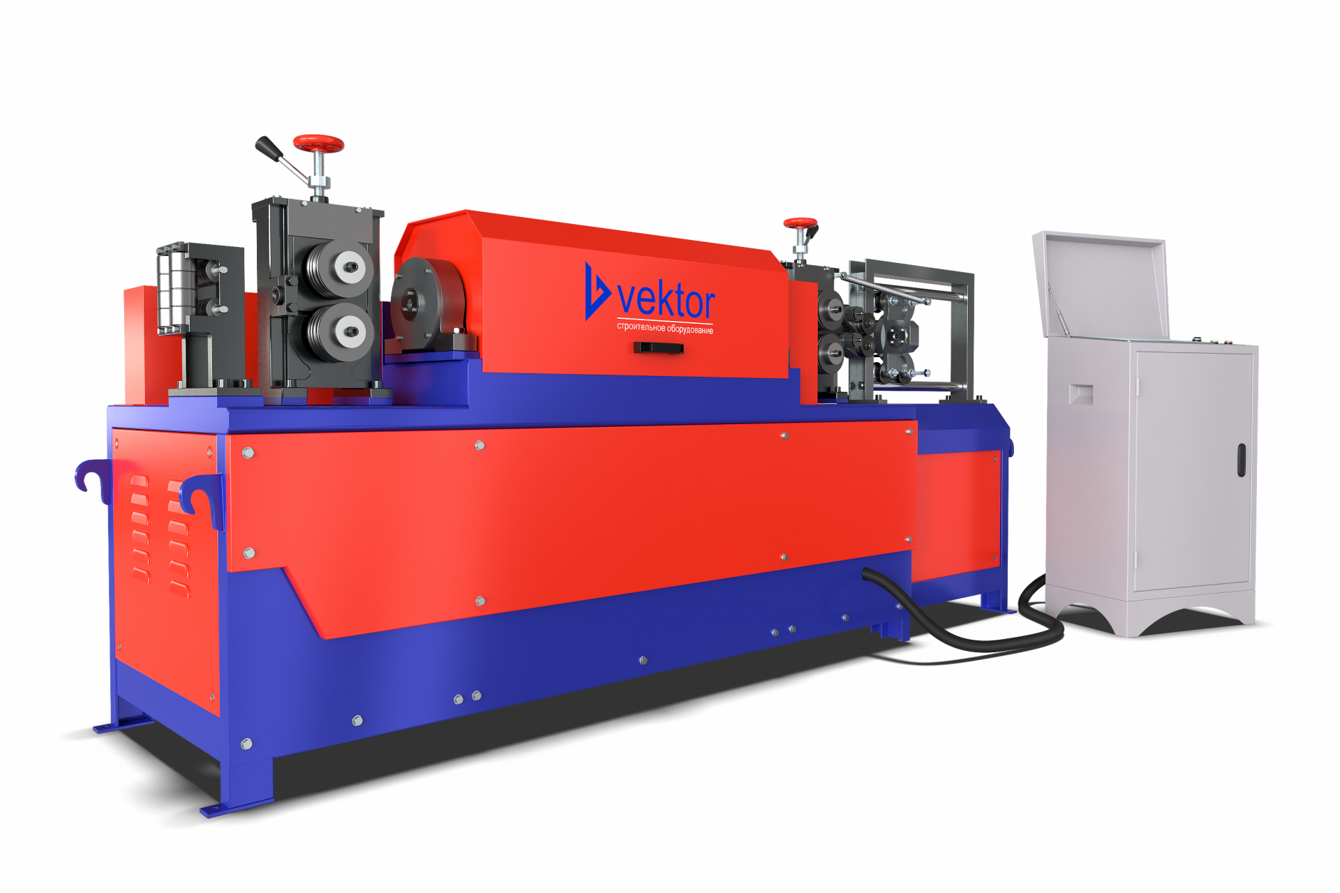

Правильно-отрезной станок Vektor ССМ-14, электродвигатель, с ЧПУ (автоматический)
Обновлено 21.05.2025 872771
Модель: ССМ-14
Коммерческое предложение: 4898
Масса: 860 кг.
Масса в упаковке: 990 кг.
Макс. диаметр арматуры A1 (A240), мм: 14
Макс. диаметр арматуры A3 (A400), мм: 12
Макс. диаметр арматуры A500С, мм: 12
Габариты ДхШхВ мм.: 2500 х 1100 х 700
Габариты в упаковке ДхШхВ мм.: 2700 х 1200 х 760
Габаритные размеры шкафа управления: 570 х 930 х 570
Минимальная длина нарезаемых прутков, мм: 300
Напряжение: 380 В
Погрешность резки до мм.: 8 мм
Максимальная скорость протяжки арматуры м/мин: 80
Степень автоматизации: с ЧПУ (автоматический)
Тип двигателя: Электродвигатель
Тип упаковки: железный каркас
Мощность мотора выпрямления и протяжки, кВт: 15
Мощность мотора гидравлической системы, кВт: 4
Гарантия: 12 месяцев
Преимущества и особенности ССМ-14
Управление возможно ручное и с ЧПУ;
Режущая способность: диаметр прутка до 14 мм - ССМ-14;
Корпус защищен кожухом, компактный;
Можно задать: длину реза каждого прутка; количество резов в партии; количество партий и изделий
В комплект поставки входят:
Правильно-отрезной станок Vektor CCM-14
Пульт управления
Приёмник готовой продукции
Комплект ЗИП
Принцип работы:
С помощью электронной панели управления правильно-отрезного станка Vektor удобно задавать необходимое количество прутков требуемой длины. На станке ССМ-14 электродвигатель
через шкив и ремни передаёт вращение на выпрямляющую раму. Рама одновременно выполняет функции подачи и выпрямления арматуры. Выпрямление происходит за счёт давления боковых роликов на арматуру. Резку осуществляет нож при помощи гидропривода, давление в гидроприводе создаётся масляным насосом.
