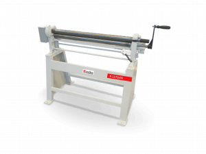

Особенности:• Ручной вальцовочный станок серии R (без стойки) турецкой компании ISITAN уверенно вальцует оцинкованную сталь толщиной до 1 - 1,5 мм (в зависимости от модели);• Открывающийся...
ООО «Вентас Инжиниринг»Вальцовочный станок Isitan R 1270x46 мм предназначен для сгибания листового металла. Подходит для работы с заготовками толщиной не более 1 мм (400 N/мм²). Максимальная полезная длина составляет 1270 мм. Диаметр вала ‒ 46 мм. Управление осуществляется вручную, благодаря чему оборудование может эксплуатироваться без подключения к сети. Устройство находит применение в мастерских или небольших цехах. Поставляется без стойки, при работе устанавливается на верстаке или столе. Имеет прочную и надежную конструкцию.
Технические характеристики:
Поставщик ISITAN
Страна-производитель Турция
Модель R 1270x46 без стойки
Тип привода Ручной
Рабочая длина, мм 1270
Диаметр валов, мм 46
Толщина металла (400 N/mm2), мм 1,0
Длина, мм 1620
Ширина, мм 500
Высота, мм 400
Вес, кг 150

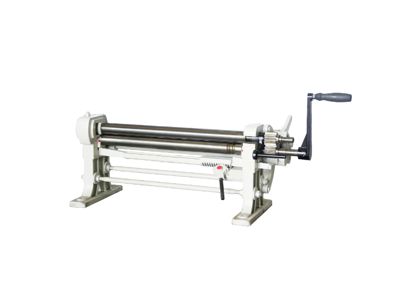

Механический вальцовочный станок, управляемый вручную с помощью приводной рукоятки, имеет простую конструкцию. Ручные вальцы состоят из открытой чугунной станины рамного типа и трехвалкового...
