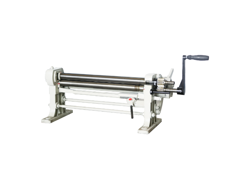

Вальцовочный станок Isitan R 1270x46 мм предназначен для сгибания листового металла. Подходит для работы с заготовками толщиной не более 1 мм (400 N/мм²). Максимальная полезная длина составляет...
ООО «Вентас Инжиниринг»Особенности:
• Ручной вальцовочный станок серии R (без стойки) турецкой компании ISITAN уверенно вальцует оцинкованную сталь толщиной до 1 - 1,5 мм (в зависимости от модели);
• Открывающийся верхний вал для снятия заготовки;
• Возможна коническая вальцовка;
• Валы имеют небольшое центральное утолщение для компенсации их прогиба;
• Пазы в нижнем валу для вальцовки прутков;
• Основные детали рамы изготовлены из чугуна;
• Все валы изготовлены из твердой стали, SAE 1050;
• Рычаги регулировки зажима и подгиба расположены с одной стороны.
Технические характеристики:
Поставщик ISITAN
Страна-производитель Турция
Модель R 1270x56 без стойки
Тип привода Ручной
Рабочая длина, мм 1270
Диаметр валов, мм 56
Толщина металла (400 N/mm2), мм 0,8
Длина, мм 1620
Ширина, мм 700
Высота, мм 450
Вес, кг 170

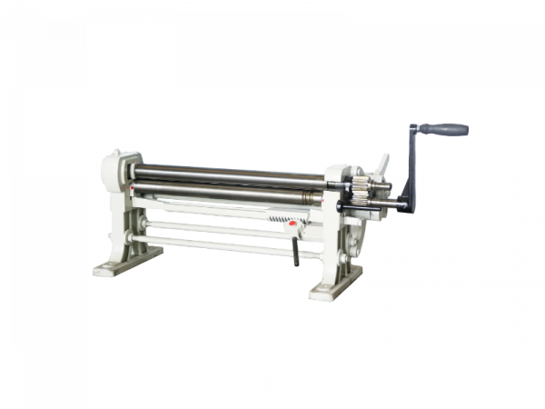

Особенности:• Ручной вальцовочный станок серии R (без стойки) турецкой компании ISITAN уверенно вальцует оцинкованную сталь толщиной до 1 - 1,5 мм (в зависимости от модели);• Открывающийся...

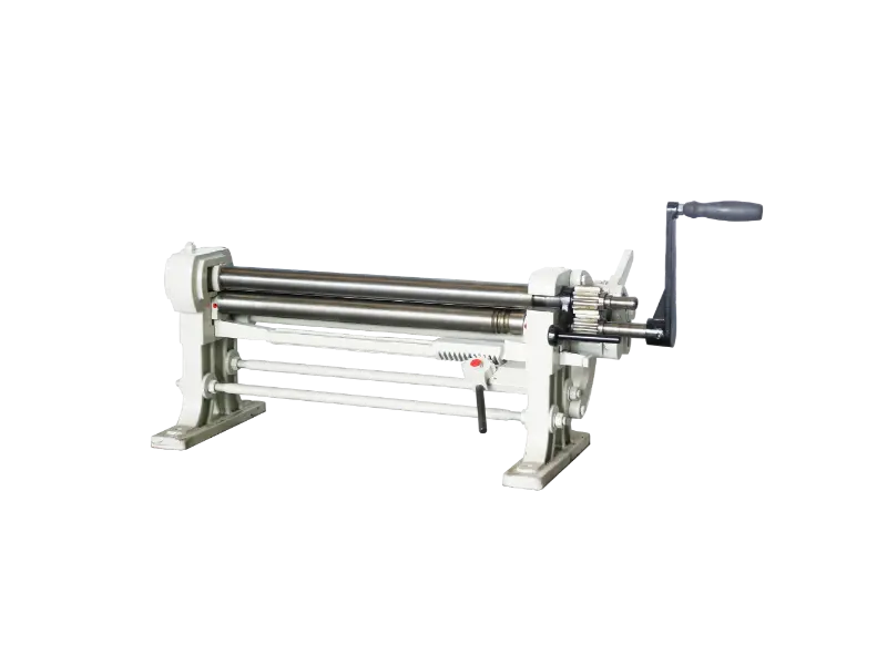

Механический вальцовочный станок, управляемый вручную с помощью приводной рукоятки, имеет простую конструкцию. Ручные вальцы состоят из открытой чугунной станины рамного типа и трехвалкового...
