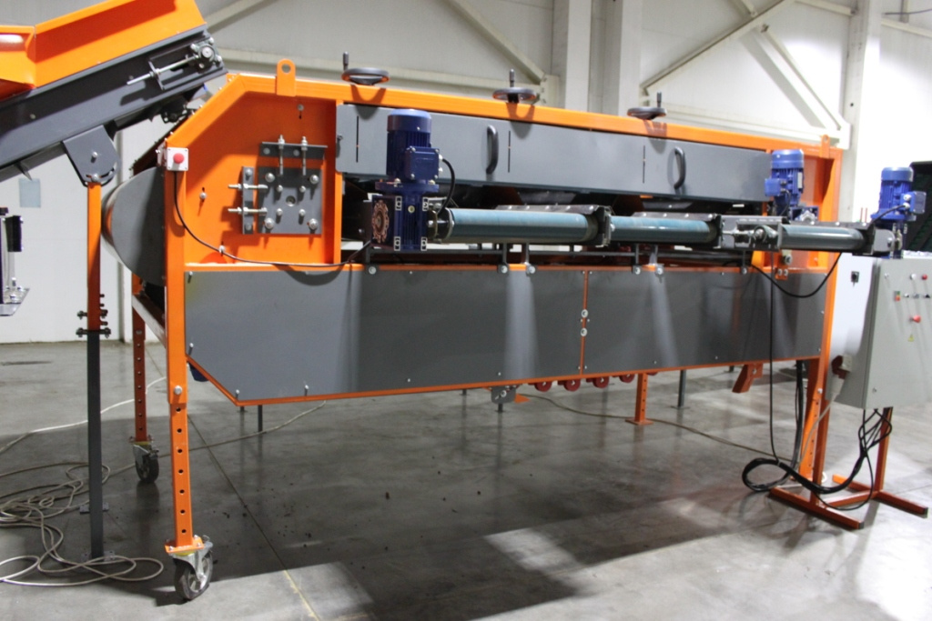

Калибровка картофеля МКР-310 служит для сортировки овощей (картофеля, моркови, свеклы, лука) на 3 фракции:- семена (до 45-50мм), - продовольственный (от 45-50 до 70-80 мм), - некондиционный (от 75...
Калибровка овощей МКР-310 служит для сортировки овощей (картофеля, моркови, свеклы, лука) на 3 фракции (мелкая, средняя, крупная). Благодаря ширине 1000мм. имеет производительность до 10 тонн в час на картофеле и луке и до 5 тонн в час на моркови.
✅ Производительность: до 10 тонн в час
✅ Количество фракций: 3
✅ Пределы калибровки: от 20 до 140 мм
✅ Рабочая ширина: 1000 мм
Точная и бережная сортировка на 3 фракции

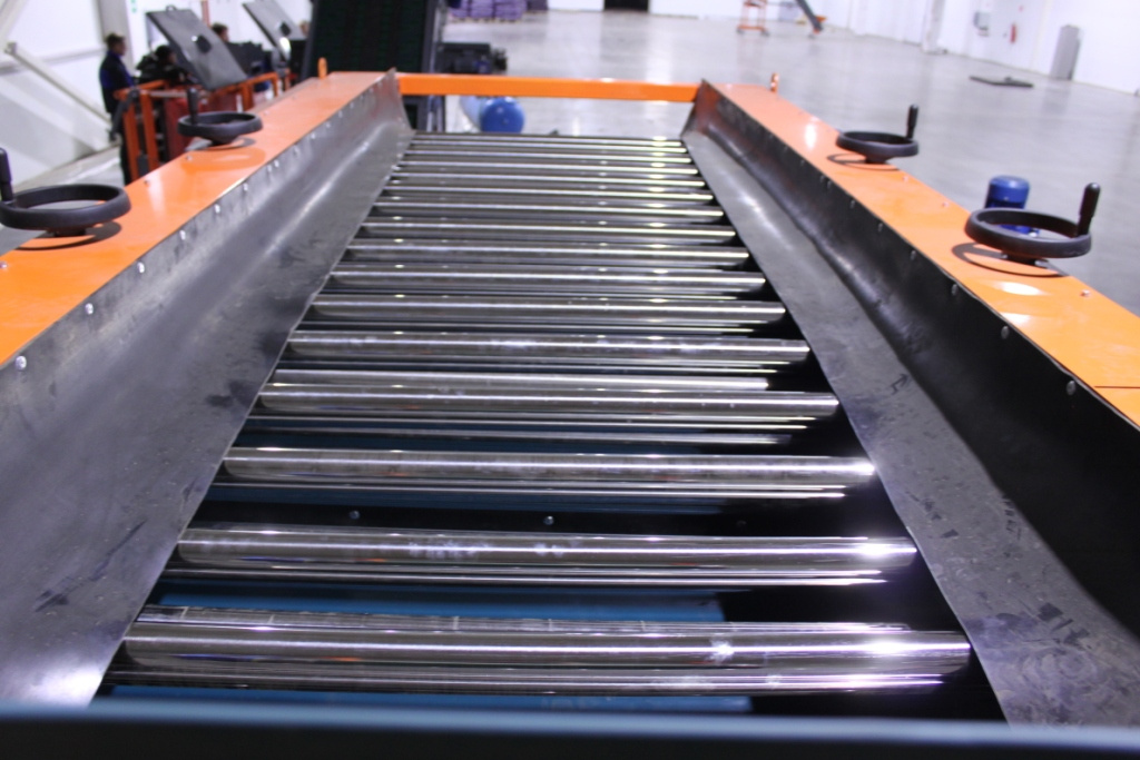

Точная и бережная сортировка на 3 фракции осуществляется при помощи нескольких параметров:
· Во-первых, это ролики из пищевой нержавеющей стали с диаметром 60,3мм и толщиной стенки 1.5 мм. Ролики не гнутся даже при полной загрузкой продуктом (в сравнении с более тонкими или из пластика), поэтому процесс сортировки проходит качественно.
· Во-вторых, система привода ролика имеет зубчатую поверхность, что позволяет ему проворачиваться без застреваний, тем самым, переворачивать продукт для лучшей сортировки.
· В-третьих, настройка фракций осуществляется за 3 минуты при помощи изменения высоты направляющих и зазора между роликами.
· И, в-четвёртых, на машине установлена система очистки роликов. Это щеточный вал шириной 1000 мм. Он вращается, очищает ролики и предотвращает налипание грязи. Тем самым, не допуская изменения расстояния между роликами, что позволяет сохранить точность сортировки.

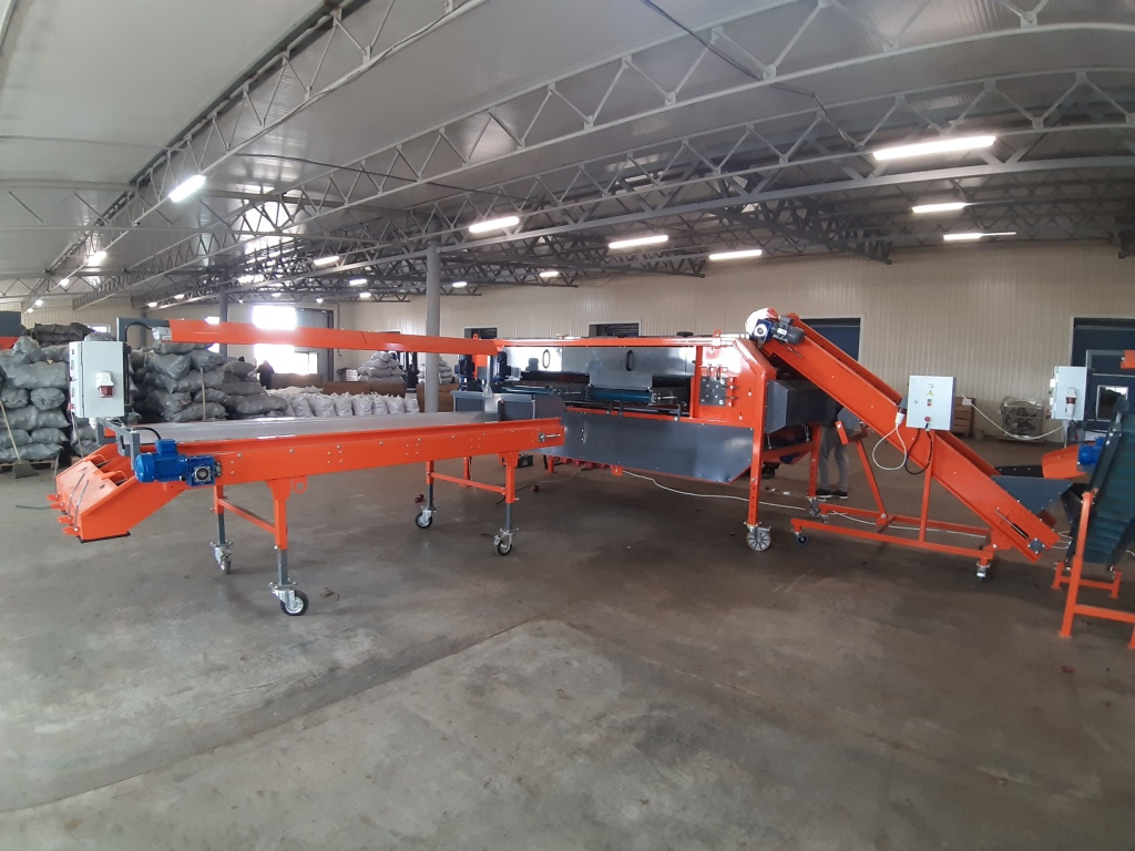

Калибровка лука МКР-310 – оптимальное решение для хозяйств с объемом отгрузки до 70 т/смену (картофеля или лука) и необходимостью разделить на 3 фракции:- семена (до 45-50мм), - продовольственный...
Калибровка овощей МКР-315 – оптимальное решение для хозяйств с объемом отгрузки до 100 т/смену (картофеля или лука) и необходимостью разделить на 3 фракции:- семена (до 45-50мм), -...
Назначение:Калибровка овощей на 3 или 4 фракции происходит за счёт использования сдвоенных стальных валов с зазорами.ХарактеристикиПроизводительность: до 10 т/чПределы калибровки: от 20 до 140...
