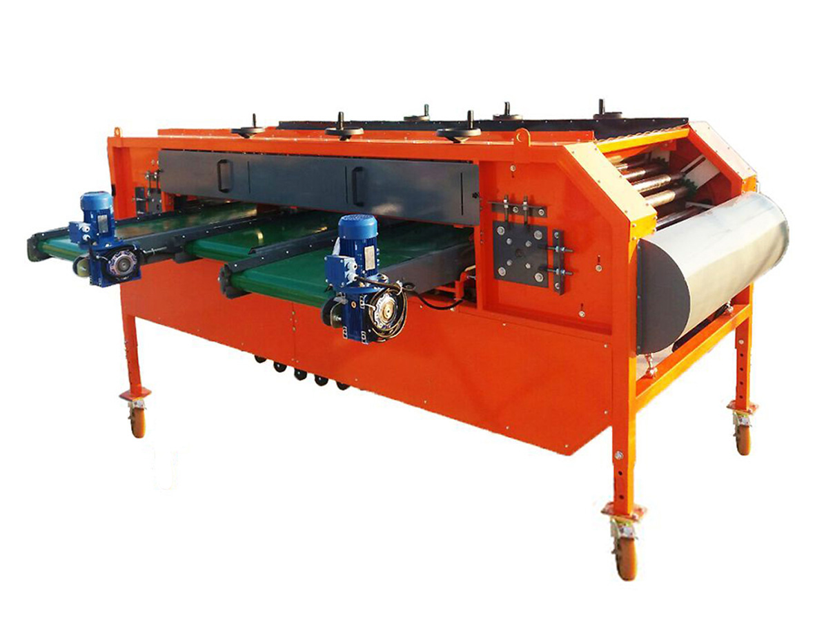

Калибровка овощей МКР-310 служит для сортировки овощей (картофеля, моркови, свеклы, лука) на 3 фракции (мелкая, средняя, крупная). Благодаря ширине 1000мм. имеет производительность до 10 тонн в час...

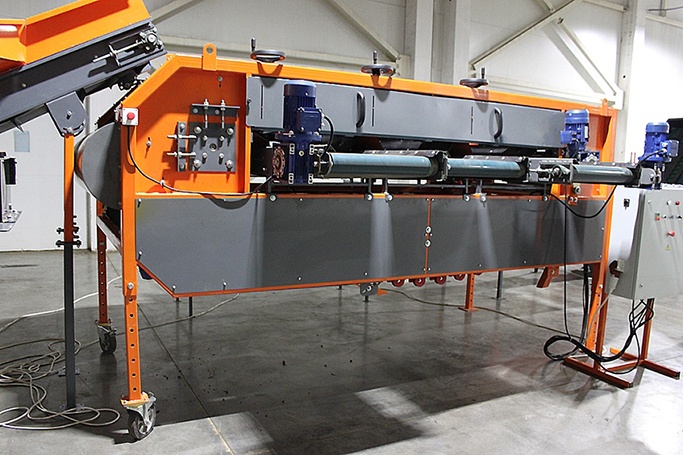

Калибровка овощей МКР-315 – оптимальное решение для хозяйств с объемом отгрузки до 100 т/смену (картофеля или лука) и необходимостью разделить на 3 фракции:
- семена (до 45-50мм),
- продовольственный (от 45-50 до 70-80 мм),
- некондиционный (от 75 до 95мм).
✅ Производительность: до 15 тонн в час
✅ Количество фракций: 3
✅ Пределы калибровки: от 20 до 140 мм
✅ Рабочая ширина: 1500 мм
Точная и бережная сортировка на 3 фракции

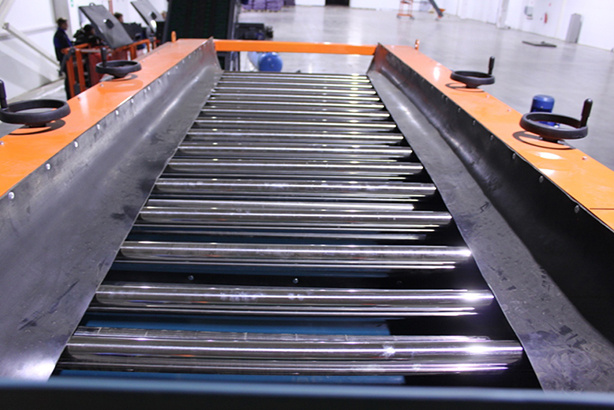

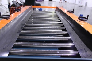

· Во-первых, ролики из пищевой нержавеющей стали диаметром 60,3мм и с толщиной стенки 1.5 мм. Они не гнутся (в сравнении с более тонкими или из пластика), поэтому процесс сортировки проходит качественно.
· Во-вторых, система привода ролика имеет зубчатую поверхность, что позволяет ему проворачиваться без застреваний, тем самым, переворачивать продукт для лучшей сортировки.
· В-третьих, настройка фракций осуществляется за 3 минуты при помощи изменения высоты направляющих и зазора между роликами.
· В-четвёртых, на машине установлена система очистки роликов – щеточный вал шириной 1000 мм. Он вращается, очищает ролики и предотвращает налипание грязи. Тем самым, не допуская изменения расстояния между роликами, что позволяет сохранить точность сортировки.
