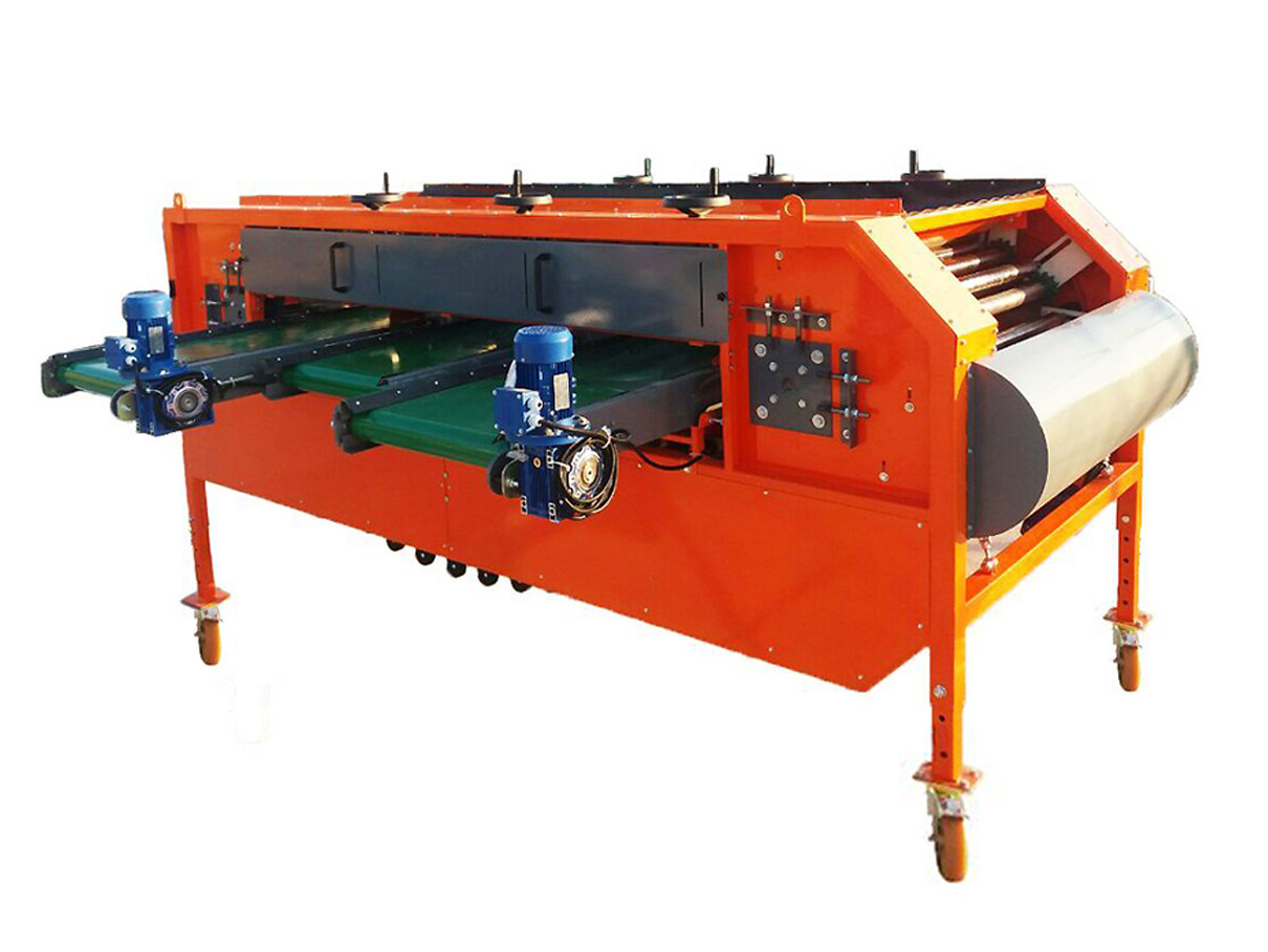

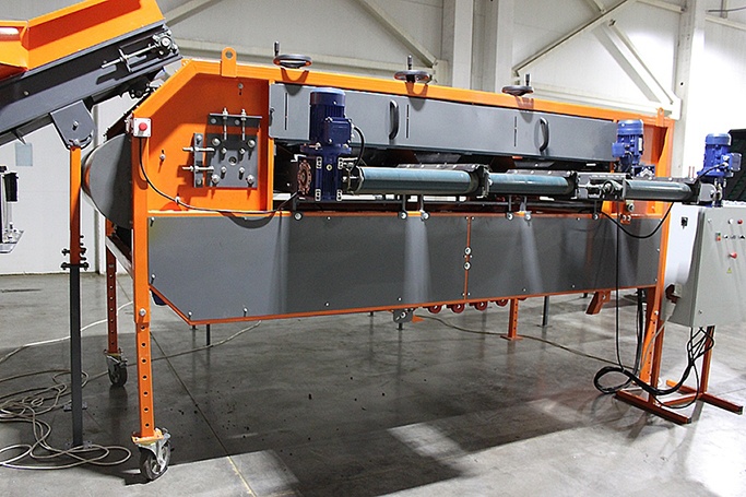

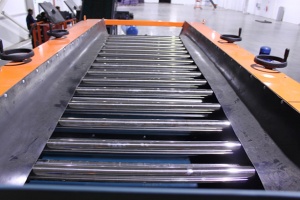

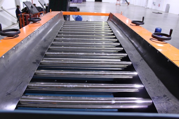

Калибровка картофеля МКР-315 –  калибрует овощи на 3 фракции с производительностью до 15 тонн в час на картофеле и луке и до 7,5 на моркови.
Разделяет поток овощей на 3 фракции:
- семена (до 45-50мм),
- продовольственный (от 45-50 до 70-80 мм),
- некондиционный (от 75 до 95мм).
✅ Производительность: до 15 тонн в час
✅ Количество фракций: 3
✅ Пределы калибровки: от 20 до 140 мм
✅ Рабочая ширина: 1500 мм
Калибруй и фасуй на одном оборудовании
На МКР-315 есть возможность установки дополнительной опции - сеткодержатель для овощей. Она позволяет проводить калибровку и одновременно засыпать продукцию в сетки или мешки без учета веса (по наполнению).
