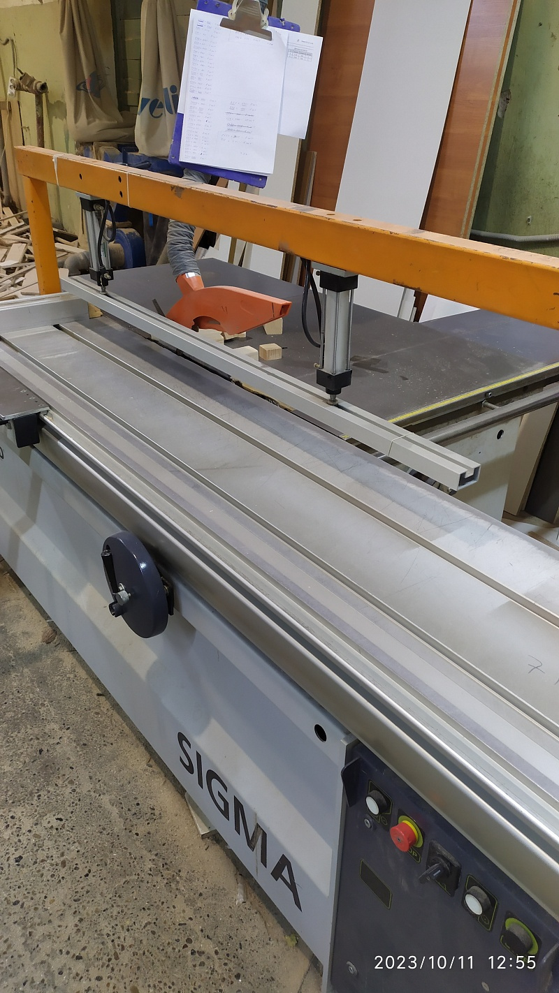

Форматно-раскроечный станок Robland Sigma-3200
Обновлено 20.11.2023 875009

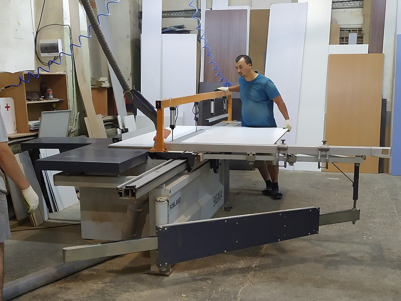

Станок тяжелого класса предназначен для высококачественного раскроя ламинированных ДСП, МДФ, фанеры и ДВП; продольного, поперечного и под углом. Подрезной узел с отдельным электродвигателем обеспечивает идеальное пиление без сколов.
Ход каретки, мм3500
Размеры каретки (ширина х длина), мм420 х 3200
Максимальный диаметр основной пилы, мм400 х 30
Максимальная глубина резания, мм125
Угол наклона пильного узла, град.90 – 45
Максимальная глубина резания при наклоне 45°, мм100
Частота вращения основного пильного диска, об/мин4500
Диаметр подрезной пилы, мм100-120 х 20
Глубина резания подрезной пилы, мм0 – 3,5
Частота вращения подрезной пилы, об/мин8200
Размеры основного чугунного стола, мм885 х 700
Размеры дополнительного стола на выходе, мм645 х 700
Высота стола, мм840
Ширина пиления по параллельной линейке, мм1270
Ширина пиления по поперечной упорной линейке (при выдвинутом телескопе), мм1800 (2850)
Диаметр патрубка под аспирацию, мм120
Мощность двигателя основной пилы, кВт4,0
Мощность двигателя подрезной пилы, кВт0,55
Диаметры патрубков под аспирацию, мм120 + 80
Размеры станка с учетом вылета каретки, мм7135x3440x840
Вес нетто, кг1050

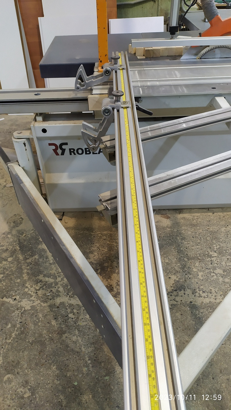

  • Регулировка поперечной линейки - ручная с регулировочным винтом для точной настройки и фиксацией положения
  • Регулировка высоты пропила основной пилой - механическая, ручная с доп. фиксацией настройки
  • Регулировка угла наклона пильного агрегата - механическая, ручная с доп. фиксацией настройки
  • Регулировка высоты пропила подрезного узла - механическая, ручная с доп. фиксацией настройки
  • Регулировка поперечного положения пропила подрезного узла - механическая, ручная с доп. фиксацией настройки

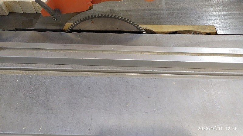

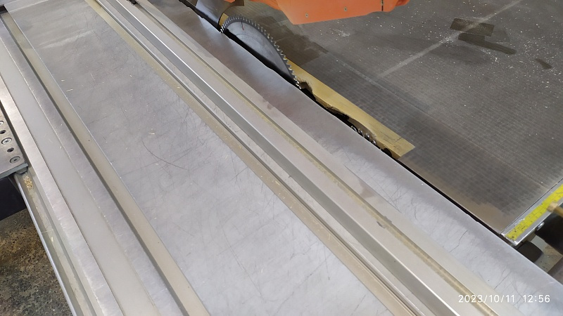

Пильный узел наклоняется на угол до 45°. Массивная станина, повышенная жесткость основных узлов и системы базирования заготовок, жесткие направляющие и упоры, точность регулировок и мощность привода основной пилы 4,0 кВт обеспечивают надежность данного оборудования при многосменной работе в условиях промышленного производства. Внешняя механическая регулировка подрезного узла с дополнительной фиксацией настроек обеспечивает простейшую, точную и надежную регулировку подрезной пилы относительно основного пильного диска. Скорость вращения основной пилы выбирается перекидыванием ремня на шкивах. Базовая комплектация включает в себя дополнительное оборудование, которое позволяет более полноценно эксплуатировать станок.
Форматно-раскроечные станки фирмы Robland имеют шариковую каретку с запатентованной конструкцией быстросъемного крепления круглых направляющих, что обеспечивает простое обслуживание каретки, в отличие от конструкций других шариковых кареток. Шарики размещены в стальном П-образном сепараторе. 38 шариков равномерно распределяют нагрузку от веса каретки и распиливаемых листов материала на большую длину направляющих, что обеспечивает очень плавное перемещение каретки. Быстросъемные направляющие круглого сечения позволяют максимально просто обслуживать каретку, без каких либо затрат. Массивная сварная станина имеет дополнительные усилители, повышающие жесткость всего станка в целом. Механическая часть представляет собой продуманную и отработанную за многие годы конструкцию, благодаря чему станок очень прост в обслуживании и эксплуатации.
