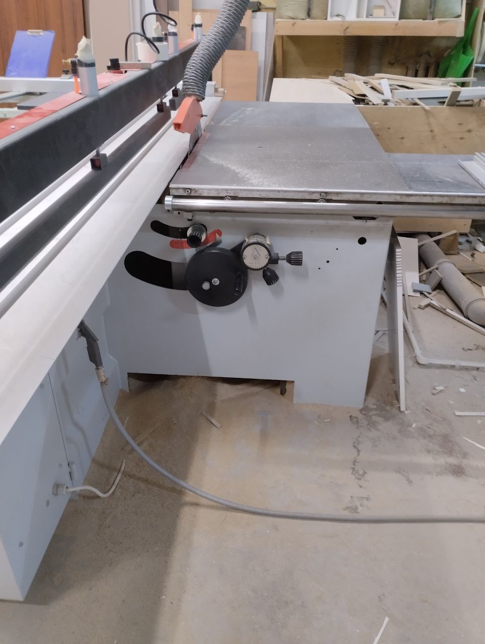

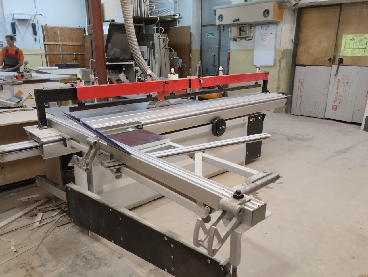

Продается форматно-раскроечный станок Robland Sigma 3200, в хорошем рабочем состоянии, продается в связи с покупкой нового станка. Можно приехать посмотреть в работе.
Длина пропила 3200 мм
Размеры каретки 426 x 3200 мм
Максимальная глубина пропила 125 мм
Максимальный диаметр основной пилы 400 x 30 мм
Угол наклона пильного узла 90 - 45 °
Максимальная глубина резания при наклоне 45° 100 мм
Частота вращения основного пильного диска 4000 об/мин
Диаметр подрезной пилы 120 x 20 мм
Глубина резания подрезной пилы 0 - 3.5 мм
Частота вращения подрезной пилы 8200 об/мин
Размеры основного чугунного стола 885 x 700 мм
Размеры дополнительного стола на выходе 650 x 700 мм
Размеры дополнительного стола поперечной линейки 1420 x 500 мм
Высота стола 840 мм
Ширина пиления по правой параллельной линейке 1270 мм
Ширина пиления по поперечной упорной линейке 1800 мм
Регулировка поперечной линейки - ручная с регулировочным винтом
Регулировка высоты пропила основной пилой – механическая
Регулировка угла наклона пильного агрегата – механическая
Регулировка высоты пропила подрезного узла – механическая
Регулировка поперечного положения пропила подрезного узла – механическая
Регулировка положения параллельной линейки – ручная
Мощность двигателя основной пилы 4 кВт
Мощность двигателя подрезной пилы 0.55 кВт
Диаметры верхнего патрубка под аспирацию 60 мм
Диаметр нижнего патрубка под аспирацию 120 мм
Вес 800 кг
Габариты станка в плане 7135 x 3320 x 840 мм
Транспортные габариты станка 2270 x 1330 x 1020 мм
Транспортные габариты каретки 3250 x 450 x 200 мм
