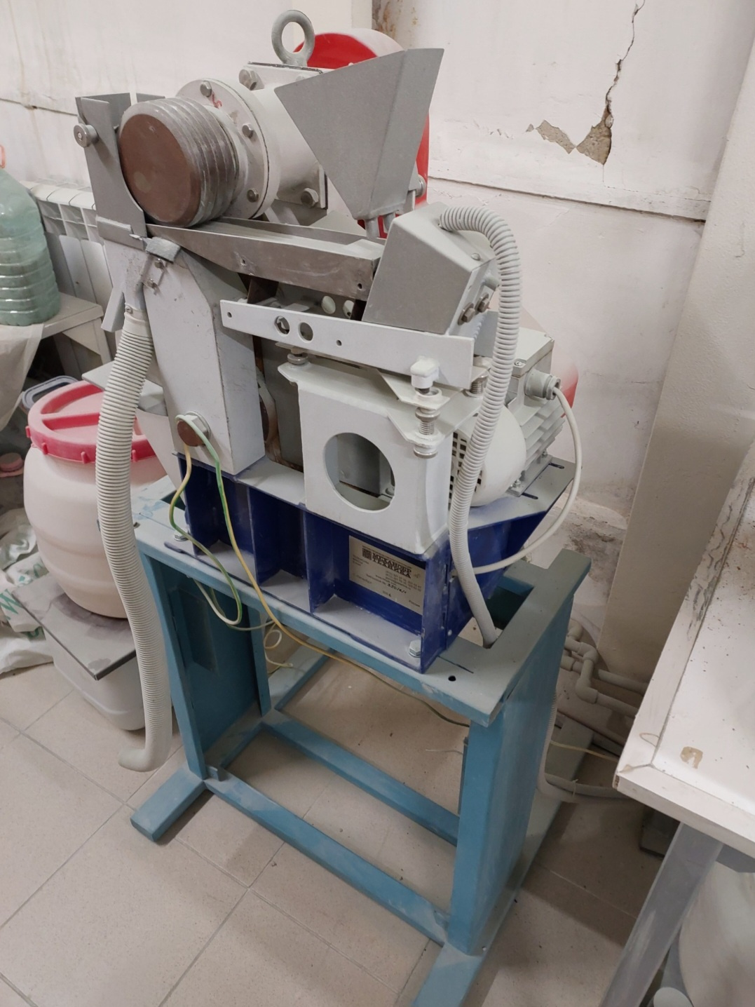

ЭЭлектромагнитный сепаратор эвс-10/5лектромагнитный валковый сепаратор ЭВС-10/5 для разделения слабомагнитных руд и нерудных материалов на магнитные и немагнитные фракции в непрерывном режиме сухим способом.
Производительность по исходному продукту, т/ч, не более 0,005
Магнитная индукция в рабочей зоне на выступах валка, Тл 1,7
Диаметр рабочей части валка, мм 100
Длина рабочей части валка, мм 50
Крупность исходного материала, мм, не более 2
Мощность привода валка, кВт 0,18
Мощность, потребляемая электромагнитной системой, кВт, не более 0,5
Частота вращения валка, об/мин 70
Габаритные размеры, мм
Длина 540
Ширина 340
Высота 570
Масса, кг 75 + станина сварена и покрашена у нас. Отдадим в пророк!
