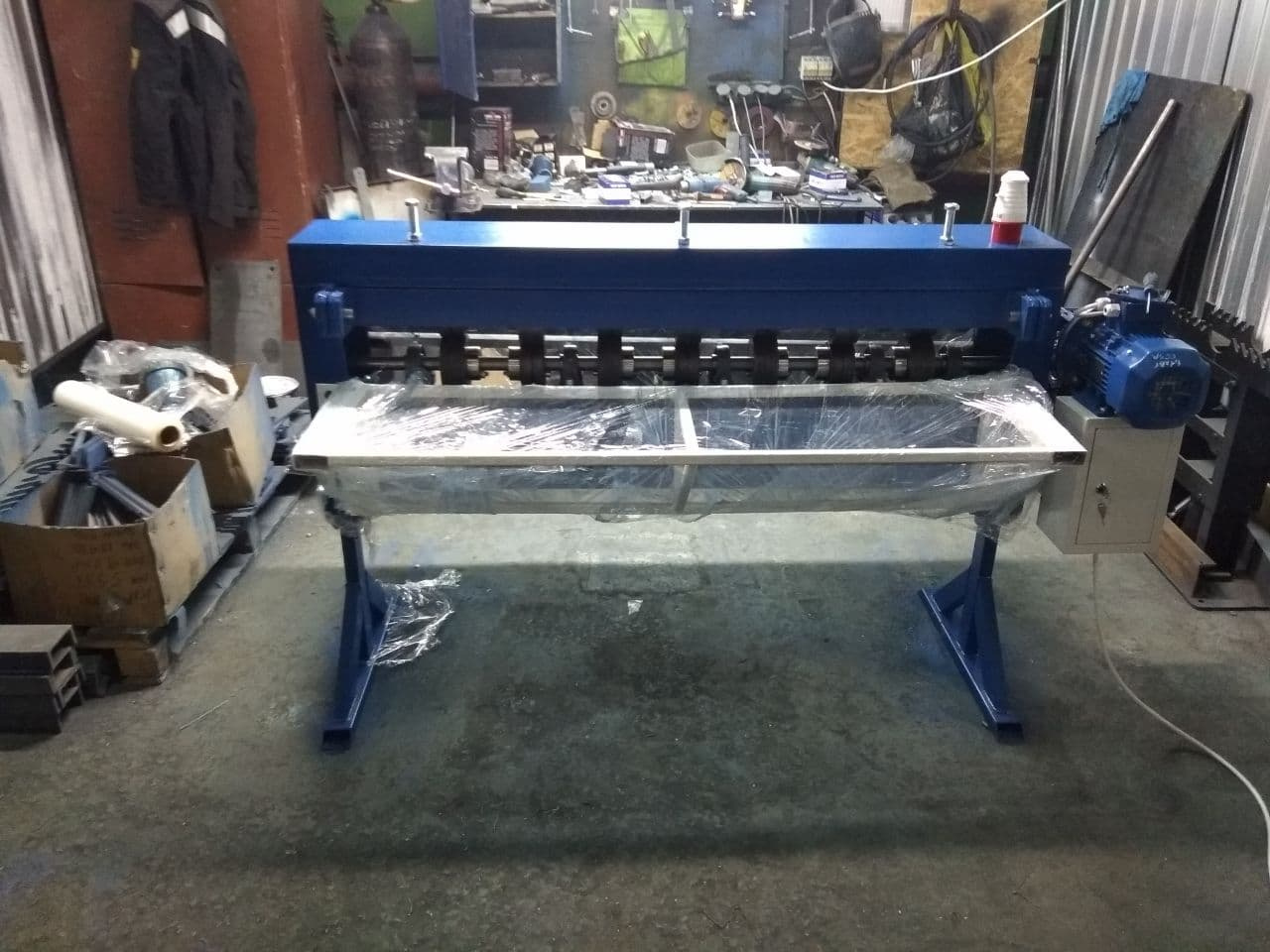

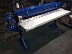

Компания по производству и продаже собственного оборудования на рынке более 11 лет предлагает вам: Станки для нанесения ребер жесткости серии RZ, используются при производстве прямоугольных воздуховодов для придания дополнительной жесткости вентиляционным коробам и уменьшения вибрации воздуховода при прохождении потока воздуха. Каждый станок наносит ребро жесткости Z, U и \__/ формы. Толщина металла: 0,4-1,2 мм. Длина до 2550 мм.
Станок для нанесения (накатки) ребер жесткости RZ -2050
Рабочая длина: 2050 мм
Вид ребра жесткости: Z, U, \_/ ребра
Габариты ДхШхВ: 2470*350*1200 мм
Мощность: 1,1 кВт
Напряжение: 380В, (с частотным преобразователем 220В)
Станки для формирования ребер жесткости серии RZ-2050 используются при производстве прямоугольных воздуховодов для придания дополнительной жесткости вентиляционным коробам и уменьшения вибрации воздуховода при прохождении потока воздуха. Ребра жесткости позволяют использовать металл меньшей толщины.
В стандартном исполнении на станках установлены профилирующие ролики для Z-образного профилирования, но по желанию заказчика устанавливает ролики U (полукруг), \_/ (трапеция) профилей, с любым шагом, в любом количестве. Профиль прокатывается за 1 операцию.
Преимущества станков для нанесения ребер жесткости RZ:
  • Собственная разработка и производство;
  • Высокая рабочая скорость и производительность станка;
  • Постоянная высота профиля по всей длине листа;
  • Любые ролики с термообработкой для прочности (собственное токарное производство).
  • Ребра жесткости не деформируют заготовки и не мешают дальнейшей обработке листа на листогибе и фальцепрокатном станке;
  • Возможно нанесение ребер жесткости на заготовки воздуховодов с фальцевым соединением;
  • Станки серии RZ оснащены простой системой настройки под необходимую толщину листа;
  • Простое изменение шага прокатки, путем перемещения роликов на валах;
  • Надежность, качество и гарантия от завода «‎Станко-Дом»
