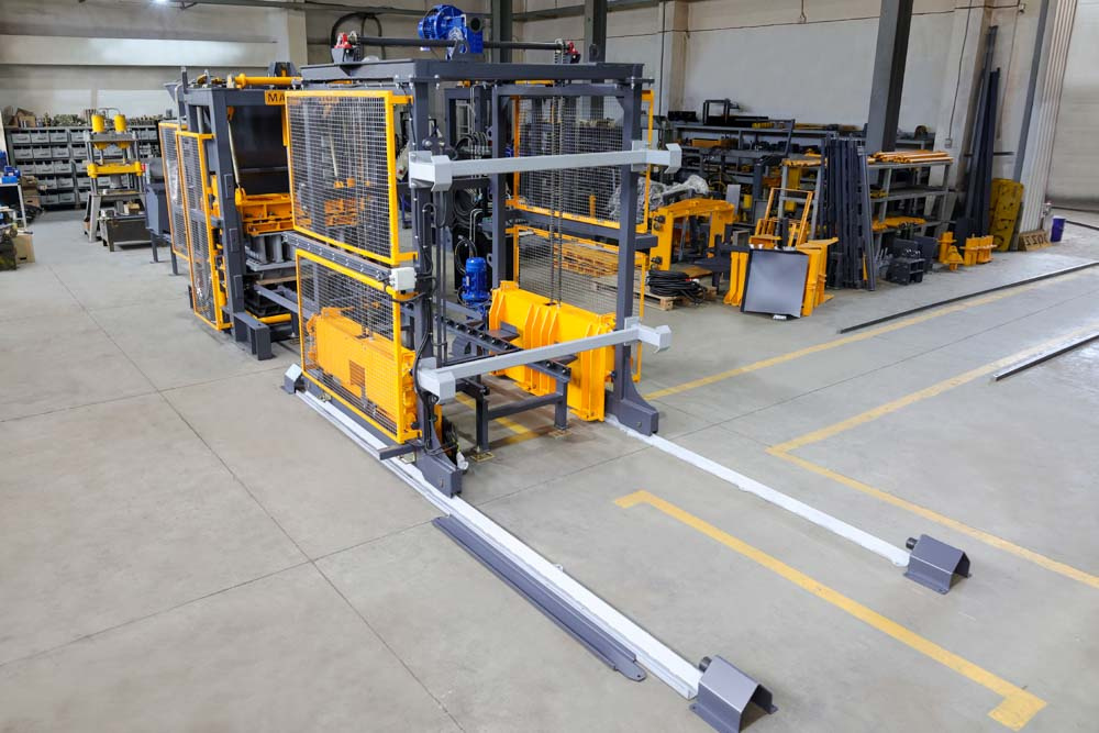

Размер формовочной зоны, мм х мм 1000 х 600 Высота формовочной зоны, мм50...300 Цикл формовки, сек 30. ..80 Мощность вибростола, кВт11 Общая установленная мощность, кВт16,5 Частота колебаний вибростола, Гц 45...85 Давление в гидросистеме, мПа6...12 Количество формовок за час, шт. 60… 120 Напряжение питания, В\Гц380\50 Объем бункера, куб. м.1,2 Загрузка матрицыЗагрузочный ящик с пассивным ворошителем, привод гидравлический Подача поддоновМагазином поддонов, привод гидравлический Система складирования поддонов Цепной перекладчик Режим работы Полуавтоматический Длина, мм 10400 Ширина, мм 3150

Назначением вибропресса «МАКСИМАЛ» является получение разнообразных строительных изделий из жёстких бетонных смесей методом полусухого вибропрессования. Состав технологического оборудования...
