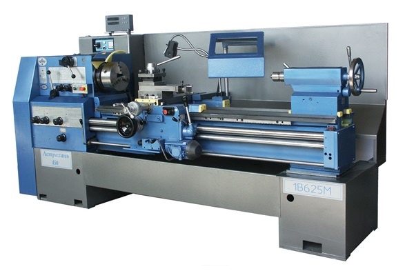

Токарно-винторезный станок 1В625М
Станок 1В625М предназначен для выполнения разнообразных токарных работ, в том числе нарезания метрической, дюймовой, модульной и питчевой.
В токарно-винторезном станке 1В625М, в сравнении с базовой моделью, шпиндель смонтирован по классической схеме в высокоточных подшипниках, сквозное отверстие в нем увеличено с 54 до
Наибольший диаметр обрабатываемой заготовки:
над станиной 500 мм
над суппортом 290 мм
над выемкой в станине 690 мм
Наибольшая длина обрабатываемой заготовки:
над суппортом 1000мм, 1500 мм, 1500 мм
над выемкой станины 175 мм
Конец шпинделя по ГОСТ 12593-93 6
Подача, мм/оборот:
продольная 0,036-22,4
поперечная 0,018-11,2
Шаг нарезаемой резьбы на токарном станке 1В625М-1500:
метрических, мм 0,5-224
модульных, модуль 0,5-224
дюймовых, число ниток на один дюйм 77-0,125
питчевых, питч 77-0,125
Скорость быстрого перемещения суппорта, м/мин:
продольного 4,0
поперечного 2,0
Цена одного деления шкалы перемещения, мм:
каретки 0,1
нижнего суппорта 0,05
верхнего суппорта 0,05
пиноли 5,00
Цена одного деления шкалы поворота верхнего суппорта, градусов 1,0
Суммарная мощность, кВт: 8,37
Габарит станка с РМЦ 1500 мм 3300 x 1190 x 1450
Масса станка, кг 2800
