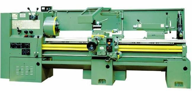

ООО «Крона»16Р25П токарно-винторезный станок
Это оборудование предназначено для выполнения разнообразных токарных работ, включая точение конусов и нарезание резьбы: метрической, дюймовой, модульной, питчевой.
Высокая мощность привода и жесткость станка, широкий диапазон частоты вращения шпинделя и подач позволяют полностью использовать возможности прогрессивных инструментов при обработке различных материалов.
Наибольший диаметр устанавливаемой заготовки, мм
— над станиной 500
— над суппортом 250
— над выемкой в станине 630*
Наибольший диаметр обрабатываемой заготовки, мм
— над станиной 500
— над суппортом 250
Наибольшая длина обрабатываемой заготовки, мм 750; 1000; 1500; 2000; 3000
Длина выемки в станине от торца фланца шпинделя, мм 300*
Наибольший вес устанавливаемой заготовки, кг 1155
Высота резца, устанавливаемого в резцедержателе, мм 25
Размер конца шпинделя передней бабки по DIN 11М
Внутренний конус в шпинделе бабки шпиндельной (метрический) 100
Количество ступеней частот вращения шпинделя 24
Диаметр цилиндрического отверстия в шпинделе, мм 95
Внутренний конус в шпинделе задней бабки по ГОСТ 25557-82 (Морзе) 5
Наибольший угол поворота конусной линейки (с конусной линейкой), град 10
Пределы частот вращения шпинделя, оборотов/минуту 16—2000
Шероховатость обработанной цилиндрической поверхности образца-изделия, мкм Ra 1,25**
Шероховатость обработанной конической поверхности образца-изделия, мкм Ra 2,5**
Мощность главного привода, кВт 11
