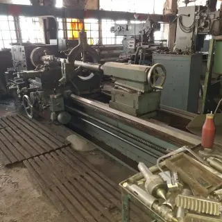

Продается б/у токарно-винторезный станок 16К40. Расстояние между центрами - 3000 мм. Станок находится в рабочем состоянии. Подключен. Цена и фото по запросу.

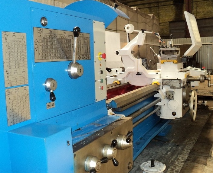

16К40 Токарно-винторезный станок
Это оборудование предназначено для выполнения разнообразных токарных работ, на нем осуществляют точение конусов и нарезание резьбы: метрической, дюймовой, модульной, питчевой.
Высокая мощность привода и жесткость станка, широкий диапазон частоты вращения шпинделя и подач позволяют полностью использовать возможности прогрессивных инструментов при обработке различных материалов.
Дополнительно Вы можете купить для токарно-винторезного станка 16К40 следующие опции:
люнет неподвижный диаметром 20-350 мм, 200-410 мм, 40-215 мм;
люнет подвижный диаметром 30-200 мм, 20-150 мм;
встройка ГАПа;
конусная линейка;
устройство цифровой индикации на 1 или 2 оси;
патрон 4-х кулачковый диаметром 400 мм, 630 мм или 800 мм с независимым перемещением кулачков;
центр вращающийся в пиноль задней бабки;
опоры клиновые;
Наибольший диаметр заготовки, мм:
устанавливаемой над станиной 840
обрабатываемой над станиной 800
обрабатываемой над суппортом 490
обрабатываемой над выемкой в станине 1070
Наибольшая длина обрабатываемой заготовки, мм 750; 1500; 2000; 3000; 4000; 5000; 8000; 10000
Размер конца шпинделя передней бабки по DIN 11М
Количество ступеней частот вращения шпинделя 22
Диаметр цилиндрического отверстия в шпинделе, мм 105
Пределы частот вращения шпинделя, оборотов/минуту 10-1250
Пределы рабочих подач, мм/оборот:
продольных 0,033-5,6
поперечных 0,013-2,064
резцовых салазок 0,013-2,064
Пределы шагов нарезаемой резьбы:
метрической, мм 1-224
дюймовой, ниток/дюйм 28-0,25
модульной, модуль 0,25-56
питчевой, питч диаметр 112-0,5
Ускоренное перемещение суппорта, мм/минуту:
продольное 5200
поперечное 2000
Наибольший вес устанавливаемой заготовки, кг 3500
Мощность главного привода, кВт 18,5
Габаритные размеры (вместе с электрическим оборудованием), мм
- длина 3000; 3740; 4230; 5240; 6240; 7240; 10300; 12420
- ширина 1860
- высота 1625
