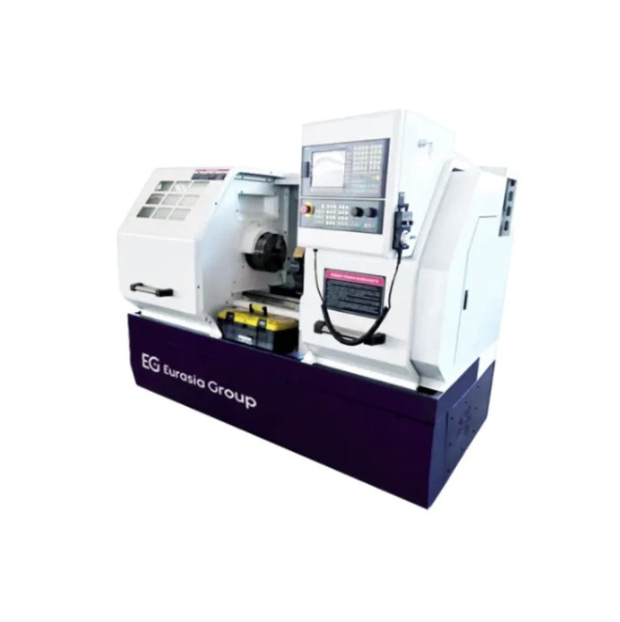

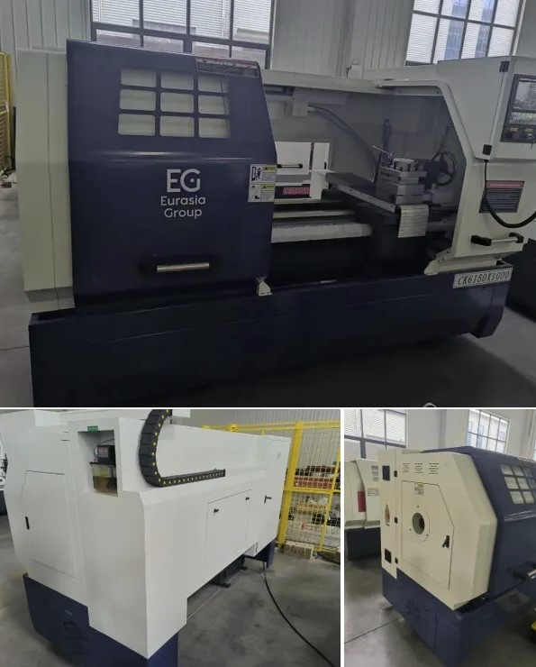

Горизонтальный токарный станок с ЧПУ CK6150x1000
Обновлено 27.03.2024 887375
Горизонтальный токарный станок с ЧПУ СК6150x1000 - это оборудование, предназначенное для обработки деталей из различных материалов. Он оснащен компьютерным управлением, которое позволяет выполнить сложные операции точной обработки и получить высококачественный результат.
  • Расстояние между центрами: 1000 мм
  • Эффективная длина обработки: 1000 мм
  • Макс. диаметр обработки над станиной: 500 мм
  • Макс. диаметр обработки над суппортом: 280 мм
  • Макс. вес обрабатываемой заготовки: 400 кг
  • Шероховатость обработанной поверхности: Ra 1.6 мкм
  • Габаритные размеры станка (в упаковке): 2830 × 1720 × 1990 мм
  • Вес станка (в упаковке): 2632 кг
  • Требование к электропитанию: 380 В, 50 Гц

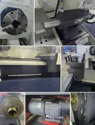

  • Станина:
  • Тип и материал станины: Прямая литая станина из чугуна (HT250) с направляющими скольжения
  • Ширина станины: 400 мм
  • Шпиндель:
  • Привод шпинделя: Асинхронный шаговый электродвигатель 7.5 кВт 30 Нм с подключением через ремень
  • Скорость вращения шпинделя и способ регулирования: 50 – 1600 об/мин с бесступенчатой регулировкой
  • Конус и диаметр отверстия шпинделя: MT6, 82 мм
  • Высота центра шпинделя над станиной: 250 мм
  • Высота центра шпинделя над полом: 1100 мм
  • Ход по осям:
  • Ход по оси Z: 1000 мм
  • Скорость хода по оси Z: 8000 мм/мин
  • Привод оси Z: Серводвигатель 1.5 кВт 5,5 Нм с подключением к ШВП через муфту
  • ШВП оси Z: 4008, класс точности C3
  • Точность позиционирования по оси Z: 0.015 мм (стандарт GB/T25659.1-2010)
  • Точность повторного позиционирования по оси Z: 0.013 мм (стандарт GB/T25659.1-2010)
  • Ход по оси X: 300 мм
  • Скорость хода по оси X: 5000 мм/мин
  • Привод оси X: Серводвигатель 1,5 кВт 5,5 Нм с подключением к ШВП через муфту
  • ШВП оси X: 2005, класс точности C3
  • Точность позиционирования по оси X: 0.015 мм (стандарт GB/T25659.1-2010)
  • Точность повторного позиционирования по оси X: 0.013 мм (стандарт GB/T25659.1-2010)
  • Задняя бабка:
  • Ход задней бабки: 750 мм
  • Привод задней бабки: Механический
  • Ход пиноли задней бабки: 140 мм
  • Привод пиноли задней бабки: Механический
  • Конус и диаметр пиноли задней бабки: MT5, 75 мм
  • Инструментальная головка:
  • Тип инструментальной головки: Электрическая 4-позиционная
  • Макс. сечение хвостовика инструмента: 25 × 25 мм
  • Патрон:
  • Тип патрона: Механический 3-кулачковый самоцентрирующийся
  • Диаметр патрона: 250 мм
  • Системы станка:
  • Система ЧПУ: GSK 980 TDC (с русским языком)
  • Система удаления стружки: Поддон
  • Система подачи СОЖ: Автоматическая
  • Объем бака СОЖ: 25 л
  • Мощность системы подачи СОЖ: 0.120 кВт
  • Система смазки ШВП: Автоматическая
  • Объем бака смазки ШВП: 2 л
  • Мощность системы смазки ШВП: 0.030 кВт
